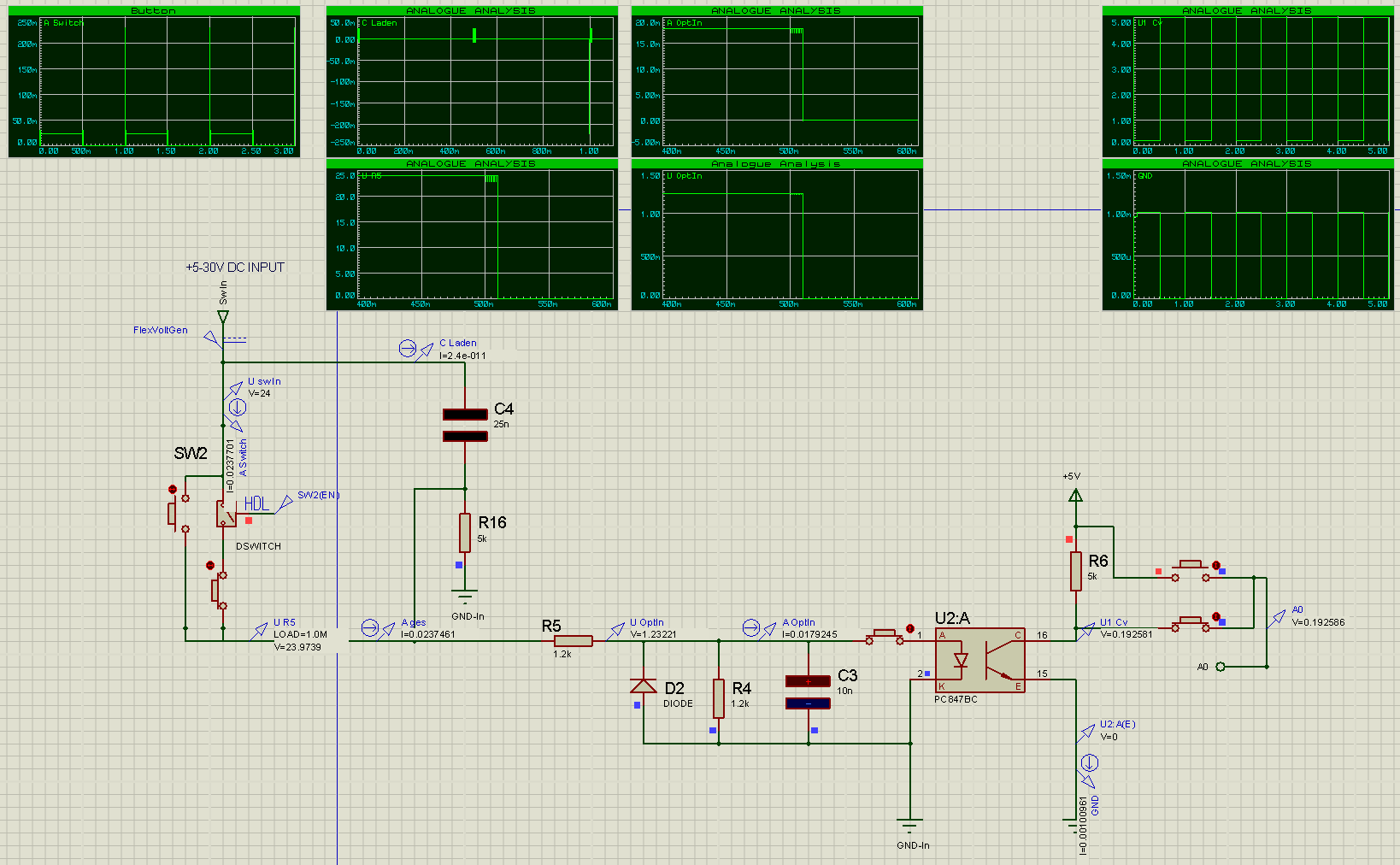

Hallo Leute,
ich möchte gerne mehrere Taster abfragen. Normale Installations-Taster,
mit NYM verkabelt - lange, ungeschirmte Leitungen. Die Frage hatte ich
bereits in einem älteren Thread gestellt, doch der ist so weit
ausgeartet, daß ich den nicht wieder aufmache. Daher kurz und bündig.
Die angehängte Schaltung soll folgendes erledigen:
- uC galvanisch trennen
- 5-30V Eingang
- optional bestückter C (C4) zum "freibrennen" der Tastkontakte
Standardspannung 24V. Ich möchte jedoch gleich mehrere Platinen
herstellen lassen und so die Möglichkeit haben, durch weglassen von bsp
C4 auch andere Signale zwischen 5-30V zu erfassen, welche kein
freibrennend benötigen.
Laut Simulation funzt das ganze über den gesamten Spannungsbereich.
Vielleicht kann mal jemand einen Blick darauf werfen? Wäre großartig.
Für Tipps und Verbesserungen wäre ich sehr dankbar.
Frage 1: bei 24V fließen über C4 25nF am Taster etwa 250mA. Welche
Stromstärke ist sinnvoll zum freibrennen? Mehr? Weniger? Ich frage
natürlich, da schließlich auch der Ladestrom bedacht werden muss.
Frage 2: Bei 30V fließen 23mA durch die LED am Optokoppler, bei 5V etwa
2.5mA. Passt das?
Frage 3: Gerne würde ich vermeiden, daß die ganze Schaltung fliegt,
falls am Eingangs-Pin versehentlich 230V anliegen. Gibt es eine
unkomplizierte Lösung (bis jetzt noch nirgendwo eine gefunden).
Anmerkungen zum Schaltbild:
- der HDL ist lediglich ein Script zum getimten Ein- und Ausschalten des
Tasters inkl. Prell-Simulation. Debounced wird softwareseitig.
- das Schaltbild zeigt einen Kanal. Ich möchte 8fach Platinen
herstellen, doch dies sollte keinen Einfluss auf die Schaltung haben.
- der rechte Teil neben dem Optokoppler dient derzeit NUR zur Simulation
Viele Grüße & herzlichen Dank!

Eine Lösung ist das Vorschalten eine MZ3 PTC/Varistor. Leider bekommt
man ihn in Europa nicht.
Jedenfalls versuche ich es seit Monaten....
Dann braucht man sich um zu hohem Strom nicht mehr kümmern, selbst 230V~
macht ihm nix, sollte gerne der L-Typ sein, weil Der nur 40° warm werden
soll.
