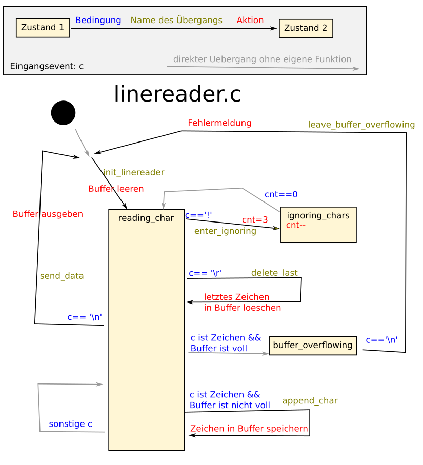

Vielen Dank für diesen Thread, besonders für die Idee mit den
Zustandsautomaten. Um das Konzept zu verstehen, habe ich ein
Minibeispiel gebaut und in linereader.c weitergesponnen, bis in den
Zuständen nur Flusskontrolle passiert und die Aktionen in den Übergängen
geschehen, wobei die Übergänge ebenfalls Funktionen sind, die zum neuen
Zustand führen.
Nett finde ich dabei die kurzen, primitiven Funktionen und die
(scheinbare) 1:1-Beziehung zur grafischen Darstellung. Unschön ist die
wacklige Abstraktion und der höhere Aufwand, selbst wenn man wie hier
pragmatische Abkürzungen nimmt. Ob das ganze elegant oder albern ist,
ist mir noch nicht ganz klar.
Der Ansatz ohne die Übergangs-Funktionen ist der Vollständigkeit halber
in linereader2.c, ist aber insgesamt nicht viel kürzer.

Schön, dass wir Dich begeistern konnten. Aber bitte nicht der Versuchung
erliegen, eine neue Programmiertechnik einzusetzen, nur weil sie cool
ist (oder zumindest so erscheint). Am Anfang einer solchen
Implementierung steht immer der DFA. Der ist das Ergebnis eines eigenen
Entwicklungsprozesses, der auch gut dokumentiert sein sollte, denn er
ist wichtig für das Verständnis des Codes.
Ist der DFA vorhanden wird er einfach 1:1 in Code übertragen. (Das kann
unter Umständen sogar automatisch geschehen!) In der Regel sollte ein
DFA so wenige Zustände haben wie möglich. Es ist meist keine gute Idee,
zusätzliche Zustände einzuführen, nur weil das ein paar Zeilen Code
spart. Erfahrungsgemäß kommt es immer wieder mal zu Code-Teilen, die
sich in mehreren – gerne auch mal in den meisten – Zuständen eines DFA
wiederholen. Dann diese lieber in eine ganz normale Funktion
ausgliedern, die innerhalb einer Zustandsfunktion aufgerufen wird. Das
ist meist deutlich übersichtlicher.
Eine Funktion, die kein Eingabesymbol erhält, kann keine Transition
sein, weil ein Zustandsübergang immer das Ereignis eines eintreffenden
Zeichens voraussetzt. (Das Zeichen kann ggf. auch das leere Zeichen
sein, meist als Epsilon bezeichnet.) Die Funktionen, die Du in Deinem
Code als Transitions bezeichnest, sind letzten Endes ganz normale
Funktionen im obigen Sinn. (Ob sie in Deinem Fall wirklich etwas
bringen, sei einmal dahin gestellt.) Als solche ist es aber auch nicht
wirklich sinnvoll, den Folgezustand in ihnen festzulegen, den dieser ist
Teil des Modells des DFA, nicht des Teilproblems, was Du in der Funktion
löst.
Es gibt auch keinen Grund, zwischen Zustand und Transition zu
unterscheiden. Eine Zustandsfunktion ist beides: sowohl ein Zustand als
auch die Menge aller aus diesem Zustand heraus führenden Transitions.
(Genauer müsste man wohl formulieren, dass der Pointer auf die Funktion
der Zustand ist, die Funktion selber die Menge der Transitions.)
Zustände, die nur einen Folgezustand haben, machen in der Regel wenig
Sinn, es sei denn, Zustände werden genutzt, um etwas zu zählen. Das kann
im Einzelfall sinnvoll sein, meist ist aber eine explizite Zählvariable
die bessere Alternative.
Alles in allem gefällt mir die zweite Version Deiner Implementierung
(linereader2.c) deutlich besser.
Übrigens, Variablen, die innerhalb des DFA gebraucht werden, müssen
nicht global sein. Meist ist es übersichtlicher, sie in einer Struktur
zusammenzufassen und diese den Zustandsfunktionen als Referenz mit zu
übergeben. Genau genommen könnte sogar die Zustandsvariable (also der
Pointer auf den Folgezustand) Teil dieser Struktur sein. Der
Zustandsübergang wäre dann eine einfache Zuweisung innerhalb der
Zustandsübergangsfunktion. Das finde ich persönlich aber weniger
elegant, das es das Grundprinzip des DFA weniger offensichtlich macht.
Besser finde ich, ggfs. die Zustandsvariable gemeinsam mit der
Parameterstruktur in einer eigenen übergeordneten Struktur
zusammenzufassen. Diese kann dann je nach Bedarf global, lokal oder auch
dynamisch angelegt werden. Bei mehr als zwei gleichzeitig laufenden DFAs
ist das sogar zwingend erforderlich.
