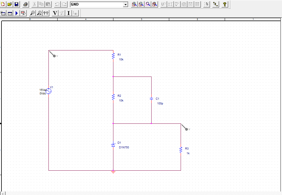

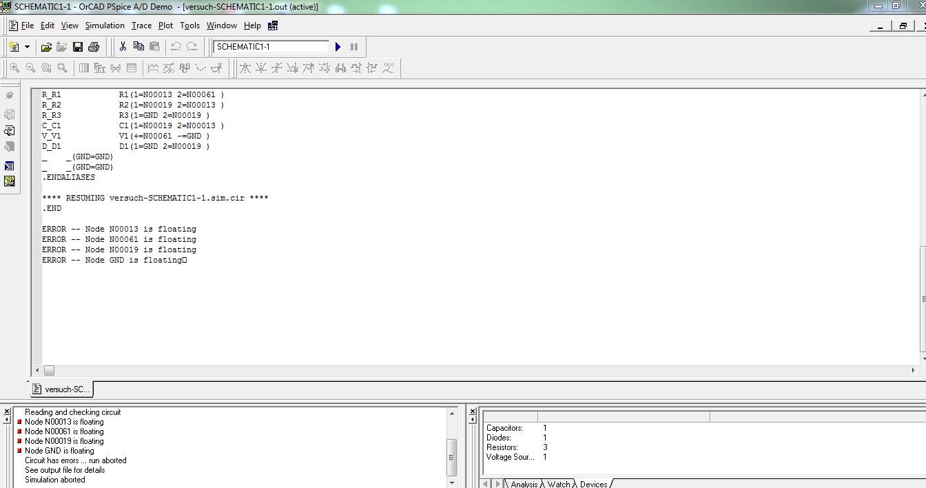

Floating bedeutet, daß das entsprechende Netz nicht angeschlossen ist.
Kontrolliere mal die elektrische Verbindung im Schaltplan.
Ein beliebter Fehler :)
