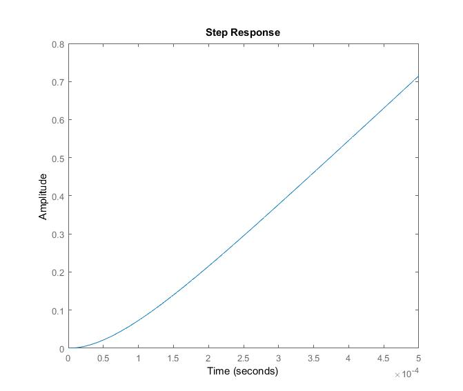

ich versuche gerade eine Sprungantwort zu plotten, nur irgendwie sieht
das absolut nicht so aus, wie das Beispiel hier:
http://www.math-tech.at/Beispiele/upload/salv_RLC.PDF
(Seite 3)
clear all;close all;clc;
D=1e-7;
L=10e-3;
C=4.7e-6;
R=125;
s=tf('s');
G=(1/(s*C))/(R+(1/s*C)+s*L);
step(G);
Und im Anhang seht ihr wie das bei mir aussieht...
OP #4579605
hmm ich weiß leider nicht, wie ich für die step Funktion die
Simulationszeit einstelle kann, ich habe jetzt mal folgendes in der
Hilfe zur step Funktion gefunden:
T = feedback(ss(G),1);
Scheint soweit zu funktionieren, wäre nett wenn mir noch jemand erklären
könnte was diese Funktion genau macht und für was die Parameter ss und 1
stehen.
Ich muss jetzt noch die Sprungantwort an der Spule messen und habe dabei
festgestellt, dass sie bei viel niedrigeren Widerstandswerten erst
anfängt zu schwingen.
Vielleicht werde ich ja schlauer daraus, wenn ich die
Übertragungsfunktion mal für die Spule als Ausgang berechne.
#4579643
> Simulationszeit einstellen kann,
step(sys,Tfinal)
Das steht alles in der Help von Matlab oder man befragt Google.
> feedback() scheint soweit zu funktionieren,
Falsche Funktion! Diese Funktion berechnet die Führungsfunktion F(s).
feedback() ist G(s) mit zusätzlicher Rückkopplung, also ein Regler mit
der offenen Übetragungsfunktion G(s).
F(s) = G(s)/(1+G(s))
http://de.mathworks.com/help/control/examples/using-feedback-to-close-feedback-loops.html

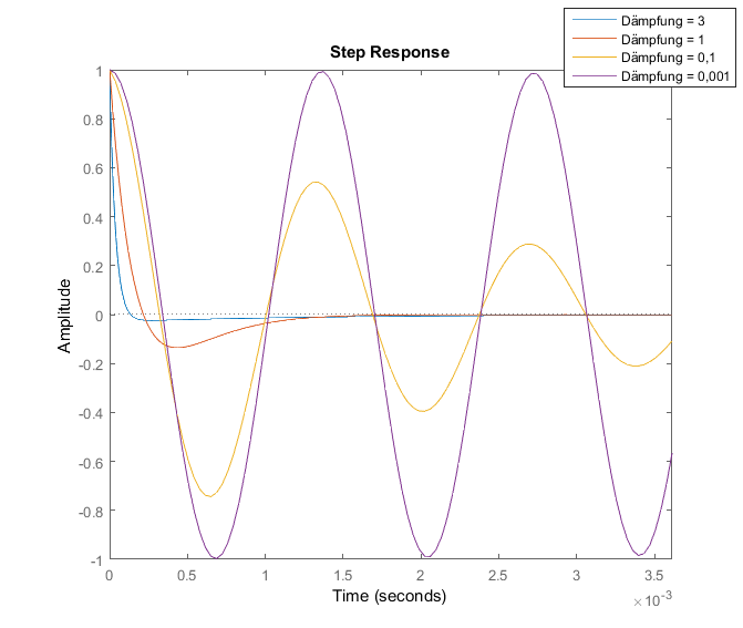

OP #4580584
Ich hätte noch eine Frage zur Sprungantwort von einem
C-L-Reihenschwingkreis und zwar beginnt ja in dem angehängte Bild die
Sprungantwort bei 1V und geht dann runter auf 0V (gedämpft), oder
schwingt eben um 0V herum (ungedämpft).
Beim L-C-Schwingkreis steigt ja die Spannung zunächst auf das Maximum an
(gedämpft) oder schwingt um das Maximum herum, das Verhalten vom
L-C-Schwingkreis erkläre ich mir dadurch, dass der Kondensator sich ja
zunächst auflädt und dadurch eben diese Ladekurve entsteht, aber wodurch
liegt beim C-L-Schwingkreis direkt am Anfang die maximale Spannung an
der Spule an?
Edit:war das falsche Bild drinne, habs eben korrigiert
PS:weiß jemand wie man Bilder aus Posts löschen kann?
#4580606
> aber wodurch
der Spule an?
Weil der Strom zunächst 0A ist und dann erst ansteigt. Die Spule ist im
ersten Moment wie ein unendlich hoher Widerstand. Da der Kondensator am
Anfang auch noch leer ist, fallen an dem Kondensator zunächst nur 0V ab.
Deshalb steht im ersten Moment die komplette Eingangsspannung an der
Spule.

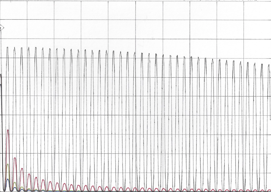

OP #4582972
Danke zunächst für deine letzte Antwort, sie war sehr hilfreich!
Ich bin jetzt gerade bei meiner nächsten Aufgabe, wir haben zwei RC
Tiefpässe hintereinander zu einem Tiefpass 2.Ordnung geschaltet. Auf
diesen Tiefpass haben wir einen sehr schmalen Impuls (ich denke es ist
eher Rechteck gemeint) gegeben mit einer niedrigen Wiederholfrequenz.
Dann haben wir das ganze mit einem FFT-Analysator gemessen und dadurch
eben den Frequenzgang dargestellt. Der FFT-Analysator misst ja
eigentlich das Spektrum, aber da hier auf den Eingang ein sehr schmaler
Impuls gegeben wird ist das Spektrum auch der Frequenzgang.

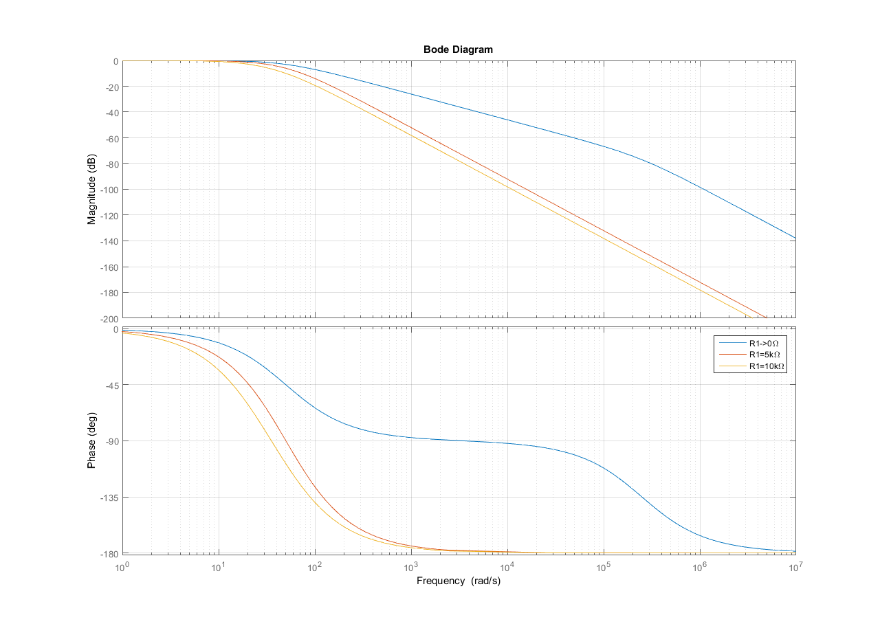

So ich habe jetzt mal die Übertagungsfunktion durch die Multiplikation
von zwei Tiefpässen berechnet und dann in Matlab geplottet
          1               1                     1
Gs = ----------  *  ------------ =   ------------------------------
      sR1C1+1          sR2C2+1        s^2R1R2C1C2+s(R1C1+R2C2)+1
Ich habe dann in Matlab R2 auf 5kOhm und C1=C2 auf 4uF eingestellt.
R1 habe ich wie auch im Plot zu sehen auf 0,5kOhm und 10kOhm
eingestellt.
So weit so gut, jetzt habe ich die Messung gegenübergestellt und dort
sieht es fast so aus, als wäre die Grenzfrequenz für die verschiedenen
Einstellungen von R die gleiche. Wir haben bei der Messung R2 fest
gehabt und C1=C2, R1 haben wir mit einem Poti auf die minimale mittlere
und maximale Position eingestellt. Die x-Achse läuft von 0-25kHz
Nun zu meiner Frage, in Matlab sieht man ja deutlich andere
Grenzfrequenzen vor allem für R->0, lese ich das jetzt aus dem Bild der
Messung nur falsch ab, oder gibt es da eine andere Erklärung dafür?
