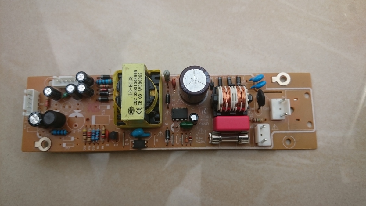

Hallo Zusammen,
ich bin neu hier und 34 Jahre alt und habe
"nur" eine Ausbildung als Elektriker. Anschließend habe ich noch ein
Informatikstudium absolviert.
Zu meinem Problem:
Ich habe einen DVD-Player der Marke Grundig GPD 1750 von einem bekannten
bekommen.
Hier habe ich bereits Netzseitig den Gleichrichter repariert. Hier war
der Elko zur Spannungsglättung defekt. Ebenfalls habe ich die 4 Dioden
noch ausgetauscht.
Am Verhalten hatte sich jedoch nichts geändert. Schließt man das
Netzteil an, so hört man ein Klacken ca. 3 mal in der Sekunde. Schließt
man die restlichen Sachen am Netzteil an, so blinkt das Display.
Normalerweise sollte man den Totenschein für das Gerät ausstellen, doch
wollte ich mal etwas näher forschen, was hier kaputt sein könnte.
Erst mal zum Verständnis.
Die Spannung wird gleichgerichtet, geglättet (C2) und anschließend
wird der IC1 (Viper22a) verwendet, um die Brumspannung auf 60khz zu
erhöhen und damit den Spartrafo zu füttern?
Mich würde interessieren, wie das Signal am Trafo primärseitig dann
aussieht. Ich bin im Besitz eines Oszilloskops, möchte das aus
Sicherheitsgründen aber primärseitig nicht prüfen. Aus dem Datenblatt
des Viper22a werde ich auch nicht so richtig schlau.
Könnte mir das mal einer erklären, was genau hier eigentlich passiert?
Die Bauteile D7 und C7 habe ich ausgebaut und mit meinem Multimeter
geprüft. Auch alle anderen Dioden, Elkos und Widerstände habe ich
bereits mit einem Fluke 179 geprüft. Ich würde als nächstes den Viper22a
aus Verdacht austauschen.
Viele Grüße
Stefan
#4579719
Das Klacken/Klicken sind permanente Startversuche des Viper Chips,
neudeutsch auch "motorboating" genannt.
Dieses Verhalten tritt vorzugsweise dann auf wenn der kleine Elko neben
dem Viper (C5?) zu viel Kapazität verloren hat oder ein Kurzschluss
(meistens eine Diode) auf der Sekundärseite vorliegt.
(Firma: matzetronics) #4580776
Höchste Gefahr, wenn du vor dem Test die grosse Diode nicht wieder
einbaust! Diese Diode ist für den Regelkreis entscheidend. Wenn du die
weglässt, versucht das Netzteil, die Spannung soweit hochzuregeln, das
endlich der Regelkreis mit dem Optokoppler anspringt. Das passiert aber
nicht, weil die Diode nicht drin ist -> Netzteil läuft in die
Begrenzung.
