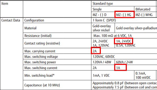

bei einem Relais "MZ-6HG" gibts eine Angabe zu Contact Rating von 1 A
und darunter eine Angabe von max. carrying current von 2 A. Könnt Ihr
mir sagen ob die 2 A gelten oder die 1 A contact rating oder was der
Unterschied ist? Haben Sie sich verschrieben?
Bin leider bei 1 A und daher würd ich das Relais nur verwenden, wenn die
2 A gelten. (Ansonsten hab ich vor den Strom nur hochzufahren, wenn das
Relais geschlossen ist, max. switching current mit ebenfalls 1A sollte
dann nicht stören soweit ich das verstehe).
Im Dateianhang der relevante Ausschnitt aus dem vollen Datenblatt:
https://www.fujitsu.com/downloads/MICRO/fcai/relays/mz.pdf
