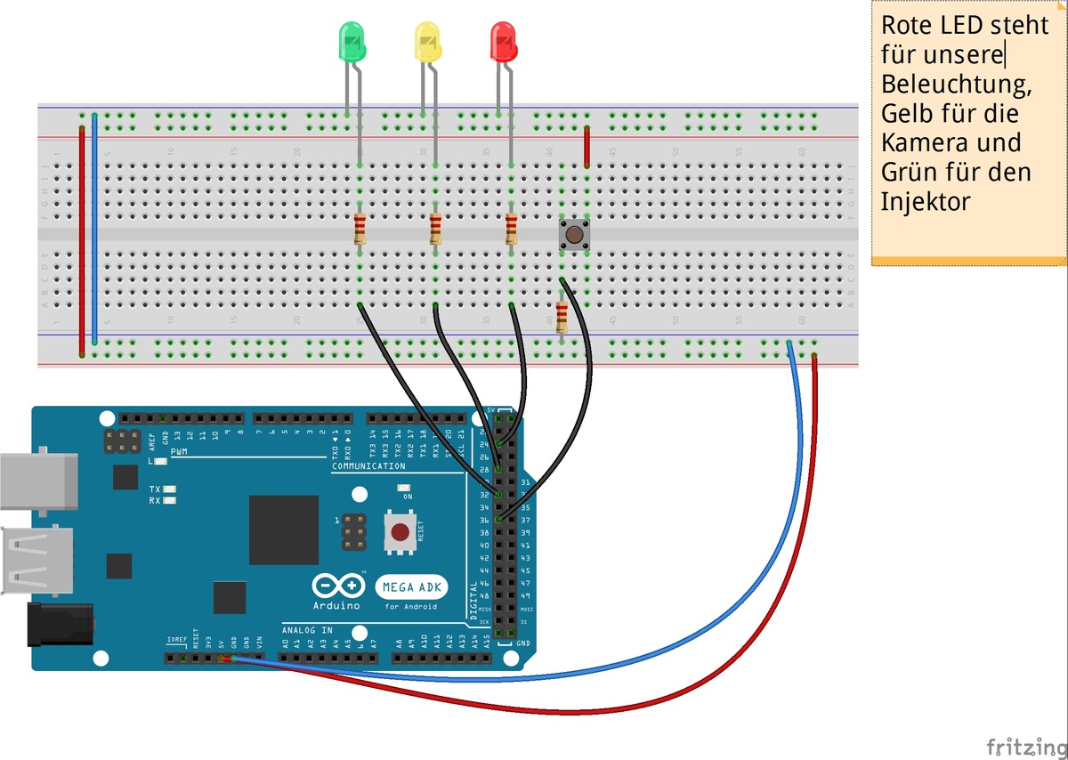

OP #4582848
ich habe nun das Programm getestet.
Leider macht es das ganze genau falsch herum. Sobald ich das Programm
auf das Arduino lade, fange die leds in zu blinken. Das sollten sie aber
eigentlich erst bei Knopfdruck. Sobald ich den Knopf gedrückt halte,
bleiben die LEDs aus. Sobald ich dann den Knopf wieder loslasse, fange
sie wieder an zu blinken. Und sie fangen nach einem Durchgang wieder von
alleine von vorne an. Und das sollte ja erst wieder passieren, sobald
ich den Knopf drücke.
Was läuft da falsch.
Die Schaltung habe ich mal mit angehangen. Bitte um Hilfe.
#4582859
@ Knarf Lehceur (si7)
Hast du die kleine Korrektur eingefügt?
Deine Schaltung stimmt nicht mit der Software überein, dort ist nämlich
der Taster auf Pin 34. Der Anschluß für KAMERA stimmt auch nicht.
OP #4582889
Ja die Korrektur habe ich eingefügt.
Und die PIN Belegung stimmt doch. Kamera ist im pin 28 und der Taster in
34. So steht es ja im Programm und so habe ich diese auch gesteckt.

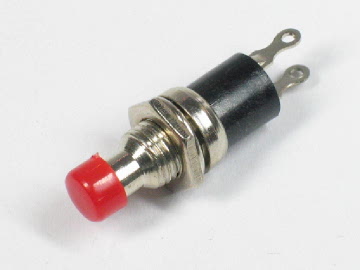

vielleicht liegt es auch am Taster.
Ich habe diesen. Kann man da was vertauschen? Habe ihn auch schon
andersherum gesteckt
