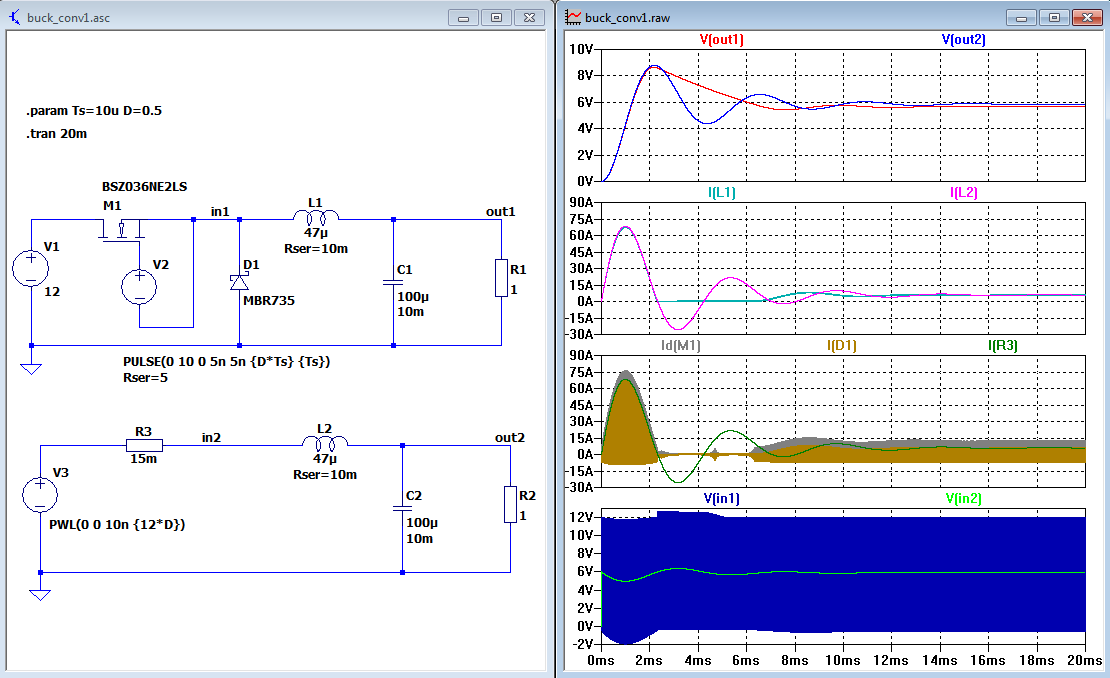

ich versuche zur Zeit herauszufinden, wie ich die Einschwingzeit und
deren maximalen Amplitude, bei einem Buck Converter, berechnen kann
(z.B. siehe Anhang).
Bin für jede Hilfe dankbar.

L1, C1 und R3 bilden einen Parallel-Schwingkreis für eine gedämpfte
Schwingung. Dessen Dimensionierung ist für den Kurvenverlauf
verantwortlich.
In der Praxis verhindert aber die Regelung im Controller-IC einen
derartigen Verlauf der Ausgangsspannung (oder sollte es zumindest...).

Die Simulation zeigt einen ungeregelten Wandler, der aus einer
Spannungsquelle (mit Ri=0?) gespeist wird. Da der Stromfluß nur durch
den RDson des PowerMOSFET und die Seriendrossel begrenzt ist, wird der
Wandler sehr schnell einschwingen.
Reale Wandler verfügen üblicherweise über eine Strombegrenzung, und
damit sehen dann die Verhältnisse schon wieder anders aus.
Einfach mal mit spice weiter herumspielen und an den verschiedenen
Stellen messen, insbesondere den Strom durch die Speicherdrossel
betrachten und verstehen lernen.

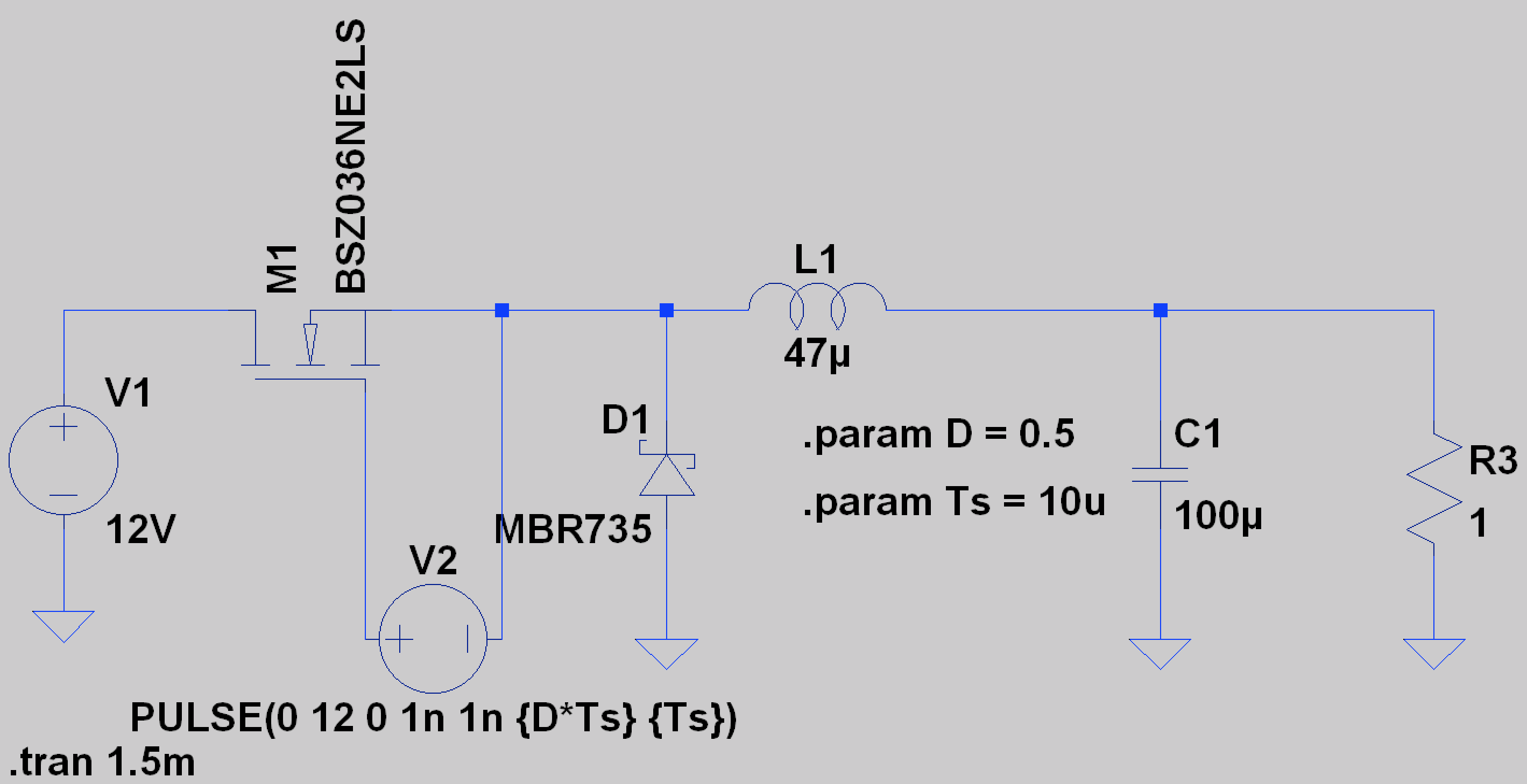

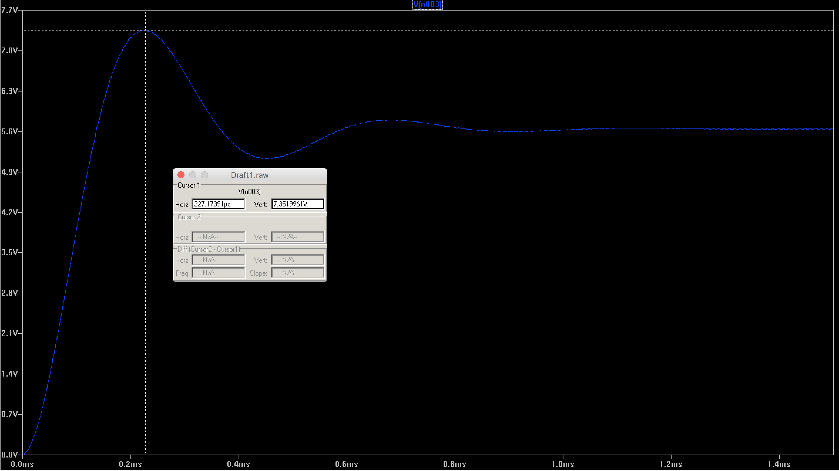

#4589868
Hallo Michael,
leider war deine Mühe umsonst. Die Wirklichkeit sieht ganz anders.
Kurz nach dem Peak, der übrigens bei 2,xms ist, gilt dein Modell nicht
mehr, da die Diode stromlos wird. Deshalb sieht der weitere Verlauf auch
ganz anders aus. Vergleiche dei Wirklichkeit (rot) mit dem Ergebnis der
falschen Annahme (blau) der unteren Schaltung.
Wer das kostenlose LTspice installiert hat der kann mit den angehängten
Dateien gleich mitsimulieren.
helmut

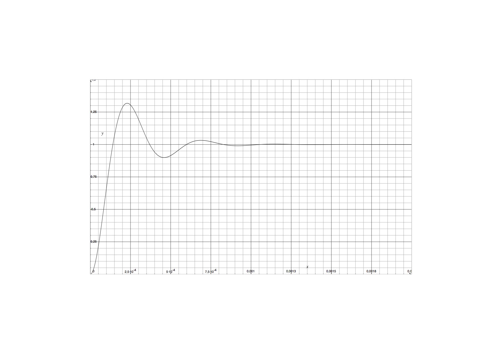

Hallo Helmut,
vielen Dank für deine Antwort. Bin gerade etwas verwirrt. Wieso stimmt
meine Simulation (siehe Screenshot vom 1. Beitrag) mit meiner
berechneten Kurve überein.
Was bedeutet 2,xms?
Wieso wird die Diode stromlos?
Jedes mal wenn der MOSFET sperrt wirkt die Induktion doch dagegen, oder?
Michael
#4589981
> Was bedeutet 2,xms?
Etwas später als 2ms, ca. 2,16ms.
Beim buck converter gibt es je nach Last den "nicht lückenden" und den
"lückenden" Betrieb der Diode. Zusätzlich kommt hier noch der stromlose
Betriebsfall  hinzu, weil die Spannung bei der gegebenen Kombination aus
L, C und R beim Einschalten überschwingt.
All diese komplizierten Zusammnhänge hätte man nciht , wenn statt der
Diode ein echter Schalter verwendet würde.
