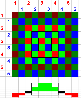

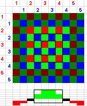

Die von mir entwickelten Bayerfilter laufen auf 5 Werten, schließen also
bis zu 9 Pixel in jeder Richtung mit ein. Das Filter schaut also auf 81
Werte gleichzeitig und legt eine 2d-Ebene durch - gfs unter Ignorieren
von defekten Pixeln. Die Position wird auch gleich mitkorrigiert, damit
die Farbbilder zueinander passen. Man errechnet aus jeweils 10x10 pixeln
brutto ein echtes 2x2 Farbpixel, dessen wertemäßige Erstreckung 4x4
beträgt. Darauf werden dann Schärfungsfilter angewendet.

Fpga K. schrieb:
> Mal ein Bild wie es aus der Bayer-Kamera kommen sollte:
Wenn ich das Bild im Link prozessiere, erhalte ich einen Linienfehler,
d.h. ich muss das Bayer-Pattern um eine Zeile nach unten schieben, damit
es passt - wieso auch immer. Möglicherweise entsteht der Fehler auch bei
mir durch die Konversion, weil mein FPGA ein anderes Format erwartet und
da ein falscher offset drin steckt.
Das hier käme dann bei einem bilinearen Filter über 3 Pixel hinweg
heraus. Das sollte für Objekterkennung reichen, wenn sie mit dem
Bayersignal direkt nicht umgehen kann. Einen Versatz muss man dann auch
nicht berücksichtigen. Natürlich muss der Filter entsprechend appliziert
werden und selber keinen Versatz produzieren. Man kann z.B. nicht
einfach das Rot-Bild glätten und dem genau so geglättenten Blau
überlagern.
Wenn man farbspezifisch sucht, also z.B: mit einer RGB-Maske, kann man
das natürlich auch im Nachhinein tun und von den ermittelten Koordinaten
jeweils halbe Subpixel weginterpretieren.
> wenn man statt einmal Weiss mit Bayer; 3 mal rot/grün/blau ohne Bayer
> blitzt hat man für jedes Pixel die volle Farbinformation, rechnet sich
> also keine künstlichen Farbsäume durch das demosaicing rein.
Ich bin ohnehin nicht sicher, ob die nachträglich hineininterpretierten
fehlenden Pixel irgendeine wirklich wichtige Information bieten können,
die die Objekterkennung nutzen kann. Das geschieht ja eigentlich nur, um
den Betrachter ein feineres Bild zu suggerieren.
Wenn man das "ent-Bayern" weglässt, bzw entsprechend farbneutral
durchführt, kommen erst gar keine Falschfarben rein, die dann
farbspezifische Matcher irritieren könnten.
Das Mehrfachblitzen würde in dem Fall auch nicht funktionieren, weil man
dann einen echten SW-Sensor mit Vollspektrum OHNE eine Bayerfarbmaske
benötigt und wenn man das tut, hätte man auch nur ein Drittel der frame
rate. Das ist bei beweglichen Objekten dann schnell der show stopper. Im
Gegenteil: Bei solchen Applikationen (besonders in bestimmten Bereichen,
auf die ich hier nicht näher eingehen kann) geht man durchaus den
gegensätzlichen Weg und verzichtet auf Auflösung, um höhere frame Raten
zum erhalten, als sie z.B. bei konventionellem Video (60 Hz) üblich
sind.
> Ohne Bayer matrix bekommt man auch ein homogenes bild ohne die Pünktchen
> wie im Bild oben. Diese Pünktchen könnten evtl doch eine Interpolation
> nötig machen, das hab ich noch nicht ganz durchdacht, aber vielleicht
> reicht eine Interpolation in der Grauskala.
Dann würde man verschiedene Farben zusammenklatschen und Information
verlieren. Das ginge nur bei reinen Luminanzmatchern.
> ist halt die Frage was man für eine
> objekttrennung vornehmen will
Beim Sortieren ist die Farbe meist sehr hilfreich, weil man dann z.B.
mit verschiedenen Farben aus unterschiedlichen Richtungen belichten kann
und so 3D-Strukturen leichter erkennen kann. Erhabene Objektteile werfen
dann zwei farbige Schatten und es braucht mitunter nur sehr simple
Fragestellungen, um die Lage und Orientierung eines Objekts zu erkennen.
Ich denke, das einfachste ist es, man greift sich die Farben parallel
und reduziert die Auflösung durch eine saubere down conversion auf die
tatsächliche Pixelgröße, die der Farbe entspricht. Dann hat man nur ein
Viertel der Rohinformation, fängt sich keine falschen Farben ein und
verliert auch nicht wirklich etwas.
