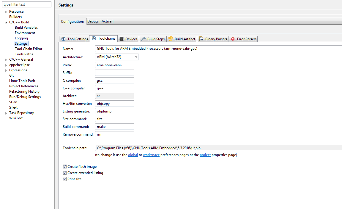

ic hhabe hier zwei komische Fehler.
Aufgetreten sind sie bei dem SW4STM32 Eclipse-Compiler für einen
ST32F746 Controller.
Hat einer eine Idee, wie ich den dazu bringe, zu compilieren?
Description  Resource  Path  Location  Type
Program "arm-none-eabi-g++" not found in PATH  LED-Blink-Test    Project
Properties, C++ Preprocessor Include.../Providers, [Ac6 SW4 STM32 MCU
Built-in Compiler Settings] options  C/C++ Scanner Discovery Problem
Program "arm-none-eabi-gcc" not found in PATH  LED-Blink-Test    Project
Danke!
Gast #4582939
aha, aber wie genau binde ich denn nun einen Compiler ein und vor allem
welchen und wie?
Ich dachte in dem Softwarepaket von dem SW4STM32 ist alles soweit schon
enthalten...
