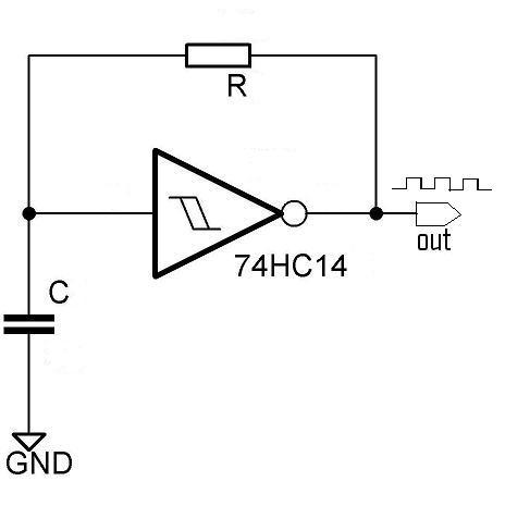

Jetzt wollte ich vor einiger Zeit einen einfachsten Oszillator
wie folgt aufbauen (auf dem Steckbrett):
Invertierender Schmitt-Trigger lädt am Ausgang über einen Widerstand
einen
Kondensator gegen Masse auf, dessen Spannung (ggü. Masse) ich
auf den Eingang zurückführe. (Wie im Anhang)
Meine Theorie:
0. Spannung am Kondensator 0, Ausgang 1
1. Spannung am Kondensator steigt bis zur oberen Schaltschwelle,
Ausgang kippt auf 0.
2. Kondesator entlädt sich bis zur unteren Schaltschwelle
und der Ausgang kippt zurück auf 1.
Das funktioniert aber nicht.
Habe es zunächst mit 74LS14 versucht, hier habe ich mit dem
Multimeter am Ausgang immer die halbe Versorgungsspannung gemessen.
Hatte dann die Vermutung, dass der Eingang vielleicht etwas niederohmig
ist, und ich den Pegel deshalb nicht hoch genug bekomme.
Hatte dann 74HC14 bestellt und heute nochmal kurz versucht und
genau das selbe Phänomen. Versorgung ist ca. 5.2V
erst schaltet der Ausgang einmal auf 0V, einmal auf 5.2V
und geht dann auf ziemlich exakt 2.6V.
Meine erste Vermutung war, dass die Schaltung sehr schnell schwingt und
mein Multimeter daher den Mittelwert zeigt.
Was gegen diese These spricht: Mein Multimeter zeigt in der
Frequenzmessung ziemlich bestimmt 0,000 Hz an (Messbereich bis 10 MHz).
Und ich habe mit verschiedenen Widerständen und Kapazitäten gespielt.
Jetzt gerade bin ich bei 56 kOhm und 100 µF, bei der Hysterese von
min. 0.6V müsste ich da im einstelligen Hz-Bereich sein, sodass
ich die Wechsel in jedem Fall mit dem Multimeter sehen können müsste.
Ich habe jetzt auch schon alle Teile ausgetauscht, inklusive
Kabel/Drahtbrücken, Widerstand, Kondensator und IC.
Sogar die Positionen auf dem Steckbrett hab ich geändert um
Wackelkontakte
auszuschließen. Da die Schaltungen aber immer das gleiche Ergebniss
liefern
denke ich, dass der Fehler wohl bei mir liegt und ich irgendwas
übersehe.
