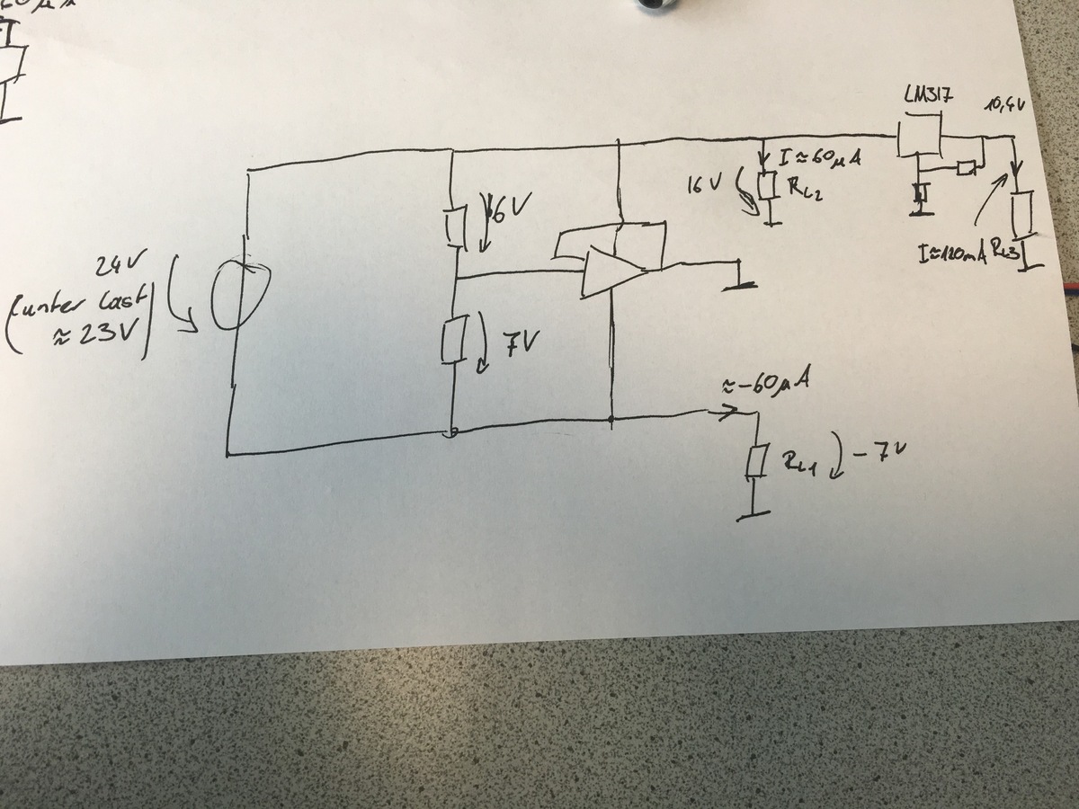

ich möcht möglichst einfach und mit wenigen Bauteilen (lochraster) aus
einem Steckernetzteil eine positive und negative Spannung erzeugen.
Ich benötige ca. 16V wenige µA
und 10,4V bei ~100-140mA
und -7V nur wenige µA
Ich hab mir was mit Z-Dioden aufgebaut, jedoch hänge ich ein wenig bei
der Berechnung. Das Problem ist meine Eingangsspannung welche leider
nicht stabil ist und auf ca. 23,1V einbricht
Meine Überlegung ist, ob ich es nicht noch einfacher mit einem
Spannungsteiler und OP (Impedanzwandler an der virtuellen masse)
realisieren kann, und anschließend mit linearreglern arbeite?

Es geht um die Spannungsversorgung eines TFT-LCDs. die 10,4V sind für
die Background Beleuchtung und AVDD, sollte ziemlich konstant sein,
schwankt aber deutlich mit der Spannung (wenn nicht genau 10,4 sonder
z.B. 10V, geht der Strom deutlich zurück, naja LEDs halt)
und wirklich genau muss auch nichts sein, alle laut Datenblatt mit ca.
+-0,5V angegeben. Momentan laufen die 16V sogar auf 13V ohne Probleme.
sollte nur nicht zu groß werden. Und große Lastschwankungen gibt est
eigentlich nicht.

also eine LED-Beleuchtung, die ca. 10V braucht und per passendem
Vorwiderstand an 24V hängt, ändert ihre Helligkeit nicht erkennbar, wenn
es nur noch 20V sind.
Werden dann mit ca. 150 Ohm eben 1,5W verheizt...
Wenn sich Deine Helligkeit so stark ändert, ist der Vorwiderstand der
LEDs unpassend (oder garnicht vorhanden???).
Gruß aus berlin
Michael

Kannst du nicht AVDD und Backlight trennen? LEDs versorgt man am besten
mit einem konstanten Strom, nicht mit einer konstanten Spannung.
Das mit der virtuellen Masse funktioniert im Prinzip schon. Du musst dir
aber vorstellen, dass der OPV dann quasi als "Low-Side" Linearregler
arbeitet. Soll heißen er muss den Strom in die virtuelle Masse ableiten.
Müsste schon ein recht potenter OPV sein, der >100mA treiben kann. Wenn
du den LED Strom abtrennen kannst - im zweifel über Vorwiderstand direkt
an 24V - sollte es funktionieren.

hmm doch kann die LEDs von AVDD trennen, die LEDs brauchen irgendwas
zwischen 9 und 10V, desehalb hab ich sie einfach über eine Diode (->
-0,7V) an die 10,4V gehängt.
ich wollte es so einfach wie möglich halten, da es nur ein Prototyp ist.
eine PCB kommt später vielleicht mal wenn alles passt, dann natürlich
sauber.
aber ihr habt recht, ich kann ja auch die LEDs direkt an die 24V hängen
über n Vorwiderstand... und parallel dazu dann die geschichte mit dem
Spannungsteiler und OP... wobei ich mir den OP ja eventuell sogar sparen
kann, wenn ich den Strom durch den Spannungsteiler groß genug auslege,
um kleine Schwankungen im Stromfluss von AVDD ab zu fangen.
oder wär das schon wieder zu krass gepfuscht?

oh fu*k...
danke für den hinweis mit dem vorwiderstand... war ziemlich dumm von mir
ohne vorwiderstand die LEDs zu betreiben... auch wenn die Spannung der
LED spannung entspricht, geht das auf dauer wohl nicht gut. deshalb auch
die Stromänderung bei kleiner Spannungsänderung....
