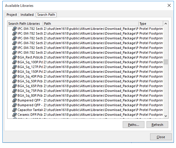

Kennt sich jemand mit dem Search Path von Altium aus? Ich habe viele
Libraries mit Schaltungssymbolen heruntergeladen und möchte die nicht
alle ins Projekt installieren. Wenn man einen entsprechenden Search Path
angibt findet Altium beim Zeichnen eines Sheets im Library-Fenster
problemlos alle Footprints von diversen PcbLibs - warum geht das mit
SchLibs nicht?

Ja hab ich. Altium durchsucht rekursiv auch alle anderen Ordner. In dem
Ordner sind PcbLib und SchLib Dateien - die PcbLib Dateien werden alle
aufgelistet aber die SchLib nicht. Eigentlich möchte ich nur eine grosse
Anzahl an SchLib Dateien durchsuchen während ich am Projekt arbeite. Es
ist mühsam die alle einzeln zu öffnen oder gar ins Projekt einzubinden
wenn ich nur vereinzelt Bauelemente brauche.

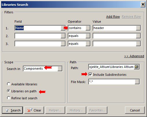

#4584892
Hast Du den Operator von equals auf contains umgestellt ?
(Mit equals bekomme ich auch keine Treffer)
Mit den Einstellungen auf dem Screenshot bekomme ich jede Menge Treffer.
(Muss mich verbessern ich bekomme Treffer mit equals wenn ich genau
treffe dh. Groß- Kleinschreibung beachten und kein '*')

Ja hab ich. Das nützt mich aber nichts da ich nicht weiss wie das heisst
was ich suche. Ich möchte nachsehen was alles in den SchLibs drin ist
und habe keinen spezifischen Suchbegriff.
Wenn ich einen Suchbegriff verwende dann findet Altium die dazugehörigen
Komponenten - allerdings auch nur in den Libraries die im Projekt
eingebunden sind, nicht in der ganzen Menge zusätzlichen die zwar im
Search Path aber nicht im Projekt installiert sind.
Im Search Path sind auch nur PcbLibs gelistet obwohl die SchLibs im
selben Ordner liegen.
