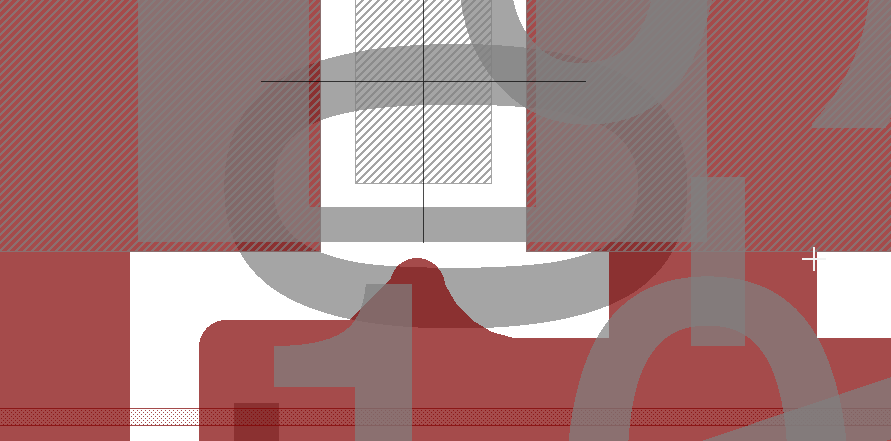

ich erstelle mir gerade mit Eagle (7.5) eine Platine mit einer simplen
Verstärkerstufe.
Leider habe ich bei den Polygonen, z.B. Massefläche immer solche kleinen
spitzen und hässlichen Auswüchse, die sich zwischen die Pins oder Pads
hineinschieben.
Ich hab schon viel mit dem Width-Wert und dem Isolate-Wert
herumgespielt, leider krieg ich diese Spitzen und ähnliches nicht weg.
Ebenso hab ich mittlerweile versucht ganz viele kleine Polygone zu
erstellen, was das Problem etwas lindert, aber nicht beseitigt.
Die Platine soll beim Conrad gefertigt werden, daher hilft mir Paint
nichts :(
Das geht doch bestimmt einfacher?

Gast #4583648
hab das jetzt wie mir angeraten wurde, mit den Restrict-Layern gemacht.
Dann meckert natürlich der DRC.
Stört das beim Conrad, wenn ich die betroffenen Meldungen auf "gebiligt"
setze?

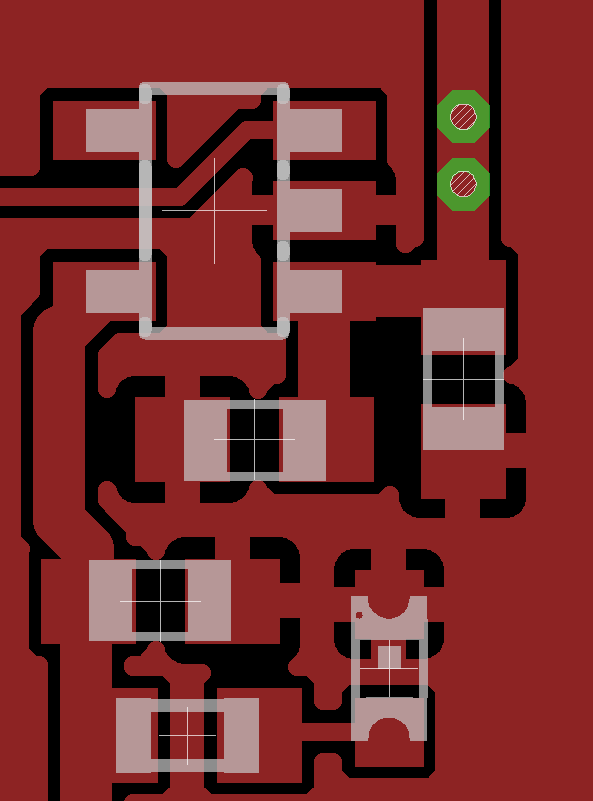

#4583978
was stört dich denn an den "Auswüchsen"? Ist doch normal und stört bei
der Fertigung überhaupt nicht. Die Fertiger-DRC muss halt ohne
gravierende Meldungen durchlaufen, dann lässt sich das auch fertigen.
Im Anhang ein 3.3V Regler mit 0603 Bauteilen. Die Pickel stören weder
elektrisch noch optisch noch bei der Fertigung.
