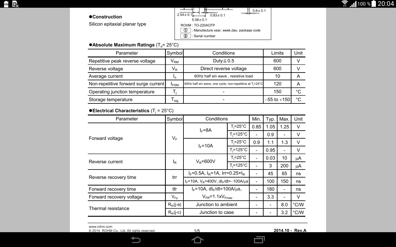

Hallo Leute, ich verzweifle so langsam bei der Suche nach einer Diode
und hoffe ihr könntet mir vllt helfen. Es handelt sich hierbei um eine
pn diode aus einem Netzteil. Kann mir jemand Tipps geben welche
Parameter beim Vergleichstyp unbedingt eingehalten und welche evtl
größer gewählt werden können. Screenshot vom Datenblatt habe ich
eingefügt.
