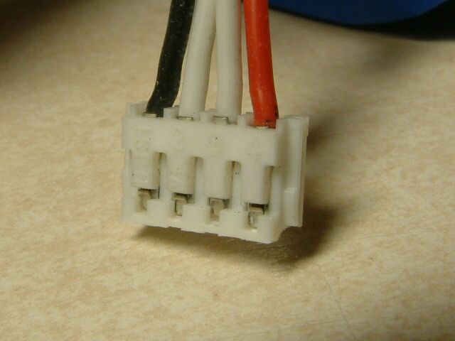

im Modellbaubereich sind diese winzigen Steckverbinder üblich, die
werden u.a. bei Akkus an den herausgeführten Verbindungen der
Einzelzellen verbaut.
Ich nutze höherwertige (und langlebige) LiFePo4 Zellen in meinem
Akkupacks und ich habe mittlerweile erhebliche Kontaktprobleme mit
diesen Steckverbindern. Die Kontakte sind m.W. nur verzinnt, die
Kontaktstellen werden mit der Zeit schwarz.
Eine Steckverbindung hat zudem zwei Verbindungen hat (doppelte
Kontaktprobleme), s. Bild. In der Mitte steckt eine Art Kupplung aus
Stiften, an den Stiftenden sind jeweils Kontakte.
Ich möchte diese Steckverbinder durch bessere ersetzen, mit kräftigen
Kontakten aus hochwertiger Kontaktwerkstoff, am Besten vergoldet. Ganz
wichtig ist, dass Stecker und Buchse nicht verpolt oder versetzt
gesteckt werden können. Ich benötige den Steckverbinder 4 polig wie auf
den Fotos.
Hat jemand eine Empfehlung ?
Michael

> Gibt doch die 4 pol MPX stecker bei den modellbauern.
Diese Stecker sehen auf den Bildern nicht sonderlich vertrauenserweckend
aus. Ich habe trotzdem mal ein Muster geordert.
Da hinterlassen die M300 Teile von Harvin einen weit besseren Eindruck.
Allerdings gibt es die nur 3 pol. einreihig oder 3 pol. zweireihig
(=6polig). 10A wäre zudem 10x mehr, als ich benötige.
Hat jemand noch eine Empfehlung ?
