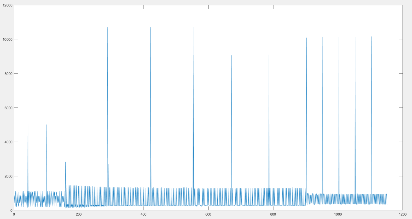

ich bastel gerade an einer einfachen Software zum Schalten von
Funkempfängern.
Da gibt es ja auch schon einige Beispiele.
Die Empfänger der Elro AB und HE Reihe funktionieren auch tadellos. Es
gibt aber die mit Elro komatieblen Empfänger von Smartwares (z.b. SH05
Nun zum Problem:
Mit der Original Elro HE844A Fernbedienung kann ich die Empfänger von
Elro und Smartwares anlernen. Mit meinem Sketch kann ich allerdings nur
die von Elro anlernen.
Daraufhin habe ich mal das Signal der Elro Fernbedienung mit der
Soundkarte aufgezeichnet. Kann es sein das die Elro HE800 Empfänger auf
2 Protokolle hören?
Das Protokoll welches ich benutze ist ja bekannt (advanced Manchester)
26 Bit Adresse - 1Bit Gruppe - 1 Bit an/aus - 4Bit device.
Hat schon mal einer diese Smartwares Empfänger zum laufen gebracht?
Im Anhang das Aufgezeichnete Signal der Fernbedienung (x Achse=Pulse y
Achse = Zeit in µS)
