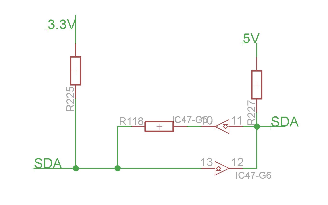

ich benötige für I2C einen Bi-directionalen Pegelwandler.
http://www.ti.com/lit/ds/symlink/sn74lvc07a.pdf
Kann man prinzipiell zwei Opendrain wie folgt parallelschalten? (siehe
anhang)
Die beiden Pullups sind 1,5k; der Widerstand nach dem opendrain ist 100
Ohm.
Gast #4584778
Wie meinst du das mit Richtsteuerung? I2C - Master weis wann er senden
kann und fordert die slaves zum Senden auf. Ich glaube sogar das ich die
100 Ohm wglassen könnte.
