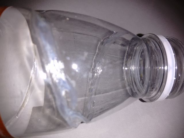

Mal ausprobiert: bei 250°C mit dem dicken Teil einer Ersa-Lötspitze habe
ich einen Wulst von einigen mm in einer Trinkjoghurtflasche (Einweg)
hinbekommen; allerdings verzieht sich die Flasche auch lokal.
Besser wäre ein Gegenstück, mit dem der "Steg" richtig geformt werden
könnte (rollen).
Einfacher wäre aber, einfach einen Stab o.Ä. einzukleben.
