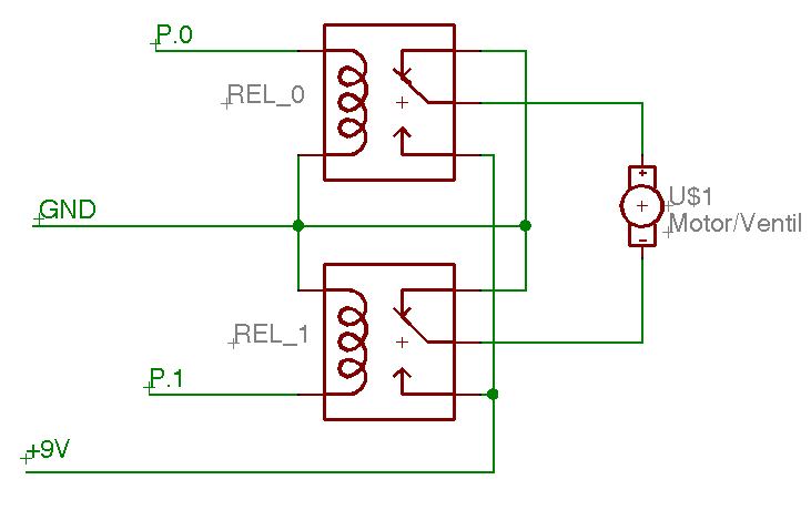

Ich stehe vor ein Problem und hoffe jemand hat lust mir zu helfen.
Ich möchte ein Magnetventil Ansteuern.
Zum öffnen benötigt es 9Volt ( Rotes Kabel Spannung Blaues Kabel Masse )
Das bekomme ich mit ein Atmega und transistor, Widerstand usw... hin
Jetzt aber das schließen nicht, dazu benötig das Ventil:
9Volt ( Rotes Kabel Masse Blaues Kabel Spannung )
Also einfach das Kabel umgedreht.
Nur irgendwie hab ich keine Lösung wie ich das mit ein Atmega steuern
könnte.
MEINE idee würde aus 4 Relais bestehen aber das würde ganz schön viel
Aufwand bedeuten somal ich irgendwann 10 Ventile steuern will, das wären
dann 40 Relais da brauch ich ja schon nen Schaltschrank für vom Platz
her^^
Hat jemand ein Tip wonach ich da suchen kann?
Würde mich freuen wenn ich am Wochende weiter basteln könnte :))

naja es reicht einfach 1 Relais mit 2 Wechslern.
Wenn es gar keine Relais sein sollen, dann brauchst du eine H-Brücke.

von c-hater (Gast)
Peter II schrieb:
Nicht ganz. Jedenfalls nicht für den Fall, dass man ein Problem damit
hat, wenn das Ventil dauerhaft "bestromt" wird, auch wenn es den
Schaltvorgang längst ausgeführt hat und die zuletzt eingenommene
Schaltlage auch ohne Stromzufuhr halten könnte (was der Normalfall für
derartige Ventile ist).
Dann braucht man zwei Relais.
Genau. Die gibt es (sogar potentialgetrennt) fix und fertig zu kaufen,
u.U. sogar billiger als Relais und im Gegensatz zu diesen obendrein
verschleißfrei.

von Joachim B. (jar)
Peter II schrieb:
> Relais kostet < 1€ und man kann es auch direkt an den Mega anschließen.
> (ok eine Diode braucht man noch)
welches Relais mit 5V hat denn den genügsamen Strom für ein oder mehr
AVR Ports?
ohne ULN2xxx wird das nix
man könnte das mit photoMOS Relais machen, wird aber teurer als H-Brücke
und kann Fehlbedienungen bedeuten.
1 Rel. 2x UM zum umpolen
1 Rel. zum Abschalten
alles ne Geld- und Platzfrage
kleiner
H-Brücken mehr Aufwand und evt. teuerer
Photomos mehr Aufwand und teuerer
größer Relais
aber vom Preis her OK
https://eckstein-shop.de/16-Kanal-12V-aktiv-Relais-Modulplatine-fuer-Arduino-AVR-PIC-MCU-DSP?googlede=1&gclid=CjwKEAjw6_q5BRCOp-Hj-IfHwncSJABMtDai2dXK_kn5IN8qKNx3sspTQSHH1yFcSWdsrO18EBd3xRoC1VHw_wcB
2x 16 Kanal
~34,-€
geht sicher noch günstger
8-fach Rel. Platine 6,69
26,76 €
das 4x macht 32 Relais, für deine 10 Ventile brauchst 2 Rel. pro Ventil
zum Polwenden und ein Rel. pro Ventil zum Ein-/Auschalten -> 3x 10 = 30
Rel.
http://www.ebay.de/itm/8-Kanal-5V-Relaismodul-Relais-Modul-Erweiterungsboard-fur-Arduino-Neu-Hot-/111579024433?hash=item19faa0cc31:g:5oEAAOSw8d9Uv0ac
dann noch die ULN2803a Treiber empfehlen sich doch
wer Ports sparen will nimmt Portextender I2C
http://www.ebay.de/itm/PCF8574-IO-Expansion-Board-I-O-Expander-I2C-Bus-Evaluation-Development-Module-/182063499187?hash=item2a63d487b3:g:l6IAAOSwoudW8RWc
schicke 8er-Gruppen für die ULN2803a
Für die Relaismodule hatte ich sogar schon mal Hutschinenträger gesehen.

von Marc V. (Firma: Vescomp) (logarithmus)
> Rel.
 Nö, nicht unbedingt.
 2 Relais genügen vollkommen, es wird mit Impuls an entsprechendem
 Portpin geschaltet.
 P.S.
 Wenn mit ULN2803, +5V an Relais gemeinsam, ohne ULN2803 Schutzdioden.
