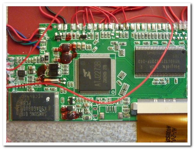

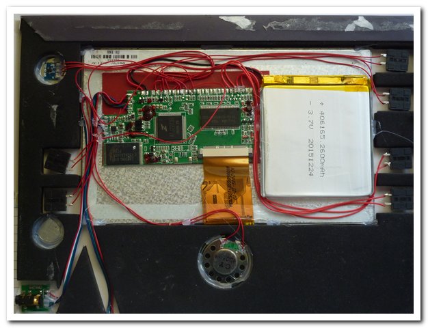

Ich habe ein Werbedisplay (Digital Foto Frame) bekommen und im Internet
einige Details gefunden:
http://www.globalsources.com/gsol/I/Digital-photo/p/sm/1133565975.htm#1133565975
und zum Prozessor ein Datasheet:
http://www.datasheetspdf.com/datasheet/download.php?id=836674
Der IC unter dem Display Anschuss ist ein 256 MB SDRAM HY50U5682bt-d43
und der andere IC, ein Flash Memory K9GAG08U0M.
Und nun meine Frage, kann man diese Hardware mit einfachen Mitteln als
Display z.B. für ein Raspberry Pi nutzen.
Grüße,
Thomas

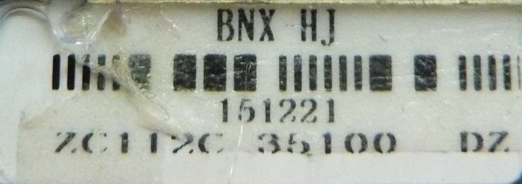

OP #4586131
Hier der hoffentlich richtige Link zum ATJ2273B:
http://www.datasheetspdf.com/PDF/ATJ2273B/836674/1
und auch noch ein Foto vom Label vom LCD-Display.
Der Anschluss ist 50 polig. Ich habe noch keine
Beschreibung oder Datenblatt dazu gefunden.
Wo könnte ich einen HDMI Adapter mit Beschreibung
und oder Datenblatt finden?
Grüße,
Thomas

Für viele Displays mit LVDS-Schnittstelle passende HDMI-Adapter verkauft
Pollin.
Aber ohne Datenblatt des Displays lässt sich so etwas nicht verwenden;
die Anschlussbelegung und grundlegende Details (Auflösung, Timing) sind
wichtig.
Dem Datenblatt des Prozessors lässt sich immerhin entnehmen, daß das
Display wohl keine LVDS-Schnittstelle, sondern eine parallele
RGB-Schnittstelle verwendet. Damit fallen die Pollin-Adapter zwar flach,
aber ein Selbstbau ist möglich:
http://www.harbaum.org/till/dvi2par/index.shtml
