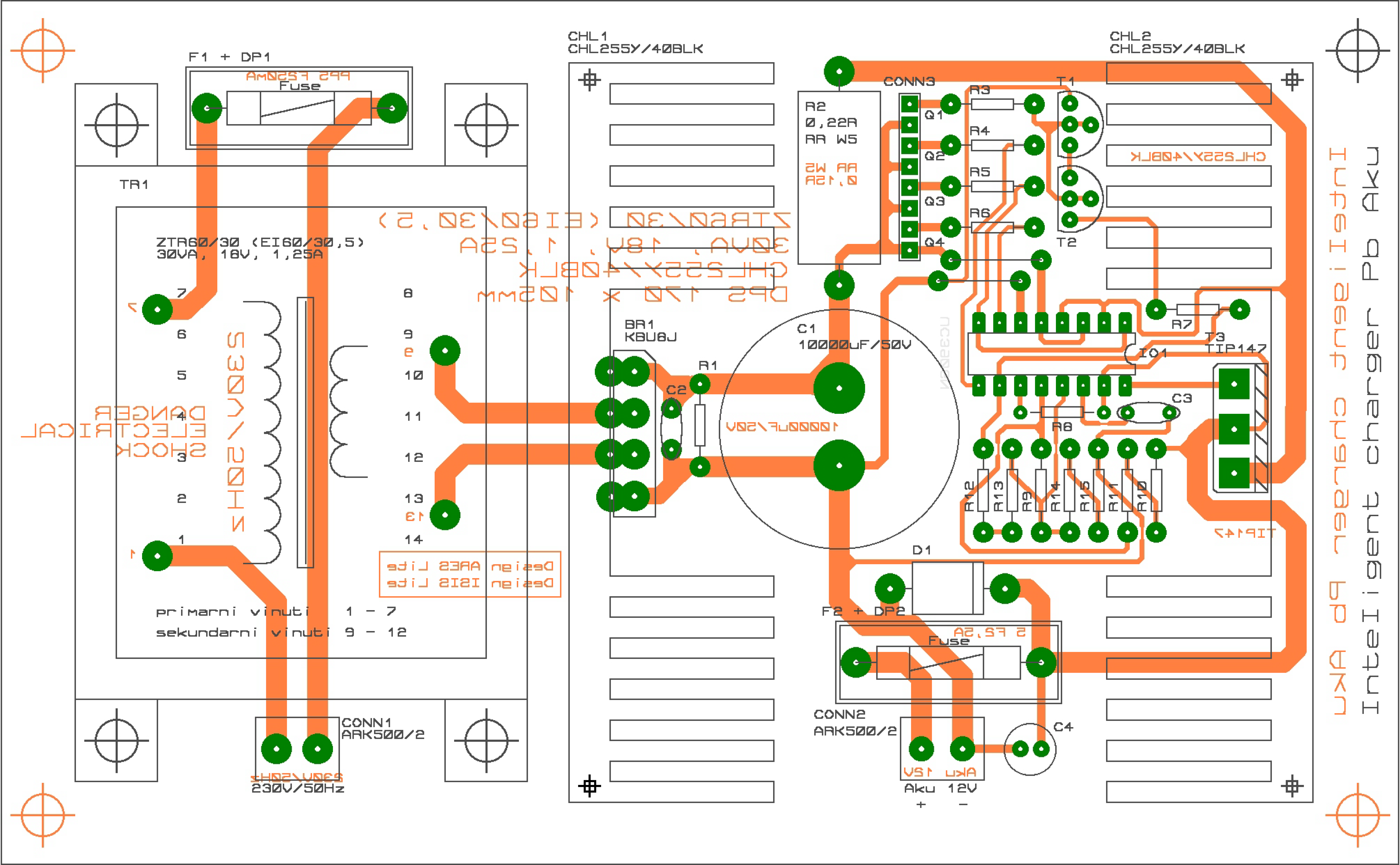

kurze frage: Bei der angehängten Schaltung - kann es sein das das
Farbige PCB Layout fehlerhaft ist was die Darlington schaltung aus den
beiden BC546B Transistoren T1 und T2 angeht?
auf dem Schema ist es richtig gezeichnet, auf dem PCB Layout aber nicht
mehr meiner meinung nach, da da beide Basis Anschlüsse der Transistoren
genutzt werden um die Diode anzusteuern...
kann da bitte jemand drüber schauen und mich erleuchten was denn nun
richtig ist?
> richtig ist?
Der genutzte Footprint passt nicht (per se) zum angegebenen BC546(B).
Kreativ biegen oder z.B. einen BC635 nehmen.
