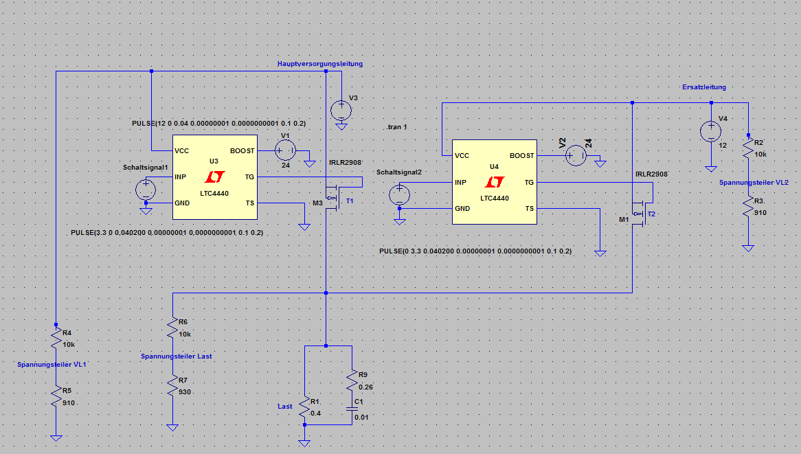

Meine Fragestellung bezieht sich auf die Schaltung
"Schalter_LTC4440.asc". Ich habe einen Screenshot der Schaltung und die
Schaltungsdatei diesem Beitrag angehängt.

Das Schaltsignal des Zynq7020 ist im Bereich [3,3V; 0V].
Aufgrund Sicherheitsanforderungen wird high-side geschalten.
Als Schalter werden nMOS Transistoren verwendet. (IRLR2908)
Weil der Source-Knoten stets auf einer Spannung von 12V gegenüber GND
liegt, benötigt der Zynq7020 einen high-side Treiber um die nMOS
Transistoren auf leitend zu schalten.
Im Normalzustand wird nicht geschalten und die Lastversorgungsleitung
wird durch die Hauptversorgungsleitung und den Transistor T1 gespeist.

Meine Frage betrifft die Beschaltung der Pins BOOST und TS:
BOOST kann nicht über das übliche Bootstrapping  gespeist werden, weil
der Bootstrappkondensator auf Grund der fehlenden Schaltvorgänge nicht
geladen wird.
Frage1:
Ich würde BOOST mit einem DCDC-Wandler oder einer Ladungspumpe mit 24V
versorgen. Für jeden Treiber gäbe es einen eigenen
DCDC-Wandler/Spannungspumpe. Der eine DCDC-Wandler/Spannungspumpen würde
über die Hauptversorgungsleitung, der andere
DCDC-Wandler/Spannungswandler über die redundante Versorgungsleitung
versorgt werden.
Habe ich etwas nicht bedacht, das es unmöglich macht, den Pin BOOST über
einen DDC-Wandler/Spannungspumpe zu versorgen?
Frage2:
Im Datenblatt wir der Pin TS mit der Source verbunden.
Verbinde aber auch ich den Pin TS mit dem Source-Knoten, fließen hohe
Kurschlussströme durch die Transistoren, weil sie nicht komplett
sperren.
Im Datenblatt ist es wörtlich nachzulesen:
"High Current Gate Driver Output (Top Gate).
This pin swings between TS and BOOST."
Also habe ich TS direkt mit GND verbunden, damit TG auch auf 0V gezogen
werden kann.
Jetzt funktioniert die Simulation. Aber das heißt lange noch nicht, dass
es richtig ist, was ich gemacht habe.
Was genau ist Sinn und Zweck des Pins TS?
Gibt es Probleme wenn ich TS mit GND verbinde, die ich in der Simulation
nicht erfahre?
Frage3:
Hat jemand Bedenken warum diese Schaltung nicht funktionieren sollte?
Worin liegen eure Bedenken begründet?
Was könnte ich besser oder anders machen ?
Ich bin über jeden Tipp, sei kurz oder ausführlich dankbar!
