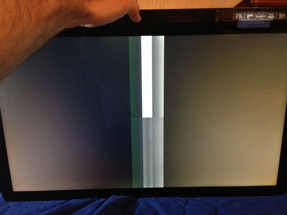

Guten Abend,
ich habe einen 27 Zoll IPS Monitor von Yamakasi, der bislang sehr gut
funktionierte. Heute habe ich diesen zwecks Umzug auf die Rückbank eines
Autos gelegt. Das Auto stand dann noch etwa eine Stunde in der Sonne,
wobei sich eine ordentliche Hitze um Auto einstellte.
Als ich den Monitor gerade eben einschalten wollte, zeigt er mit leider
nur noch senkrechte Streifen, wie im Anhang sichtbar. In der Mitte
sollte eigentlich die Sleep/kein Signal Meldung stehen.
Kann es sein, dass schon diese Erwärmung den Bildschirm selbst zerstört
hat?

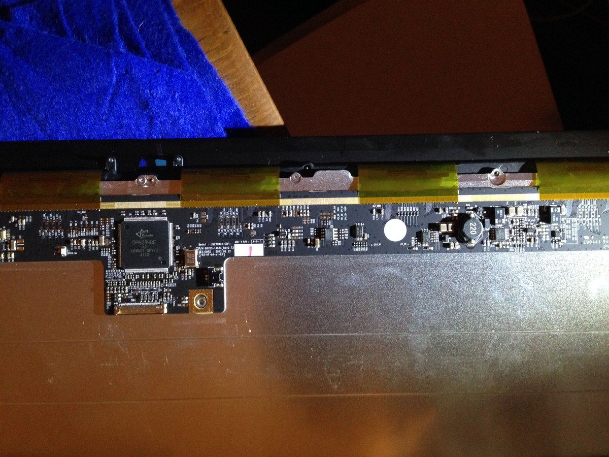

Nach öffnen des Geräts stelle ich fest, dass der Fehler absolut statisch
ist und nicht auf Klopfen, Druck, Verwindung oder sonst etwas reagiert.
Leider kann man schlecht sehen, wie die Zeilen und Spalten des
Bildschirmes genau angesteuert werden. Ich hätte erwartet, dass mehrere
Stecker zum Bildschirm gehen, es ist aber nur ein einziger in der Mitte
oben (LVDS?).
Hat jemand Ideen, was man noch versuchen könnte?
Gast #4587754
Da sind in dem Display die Treiber-ICs direkt auf dem Bildschirmglas
oder per Folienleiter angebracht. Da wird wahrscheinlich was gebrochen
sein. Ich vermute aber eher durch das Drauflegen oder herumheben als die
Sonne.
Wird ziemlich sicher nicht zu reparieren sein.
Gast #4587784
Das denke ich mir auch, dass da nicht viel zu machen sein wird. An
mechanische Zerstörung mag ich fast nicht glauben, ich hab ihn gut
gepolstert, nichts lag darauf und ihn ganz normal aufrecht getragen. Ich
habe herausgefunden, ich habe ein LG LM270WQ1 Panel da drin (auch früher
verbaut in imac 27 Zoll)
Dieses hat eine enorm lange Leiterplatte mit 8 breiten "hotbar-attached"
Flachbandkabeln. Wenn ich diese anfasse und leicht druckbelaste ändert
sich ebenfalls nichts. Auffällig ist, dass auf diesen Flachbandkabeln
diese dunkleren länglichen Stelle sehr heiß werden. (Eine Art
Vorwiderstand als Bahn auf dem Flachbandkabel??? Oder warum muss hier so
viel Hitze dissipiert werden…)
Würde bei Schäden an diesen Flachbandkabeln der gesamte Bildschirminhalt
betroffen sein, oder lediglich im Bereich des jeweiligen Kabels?
