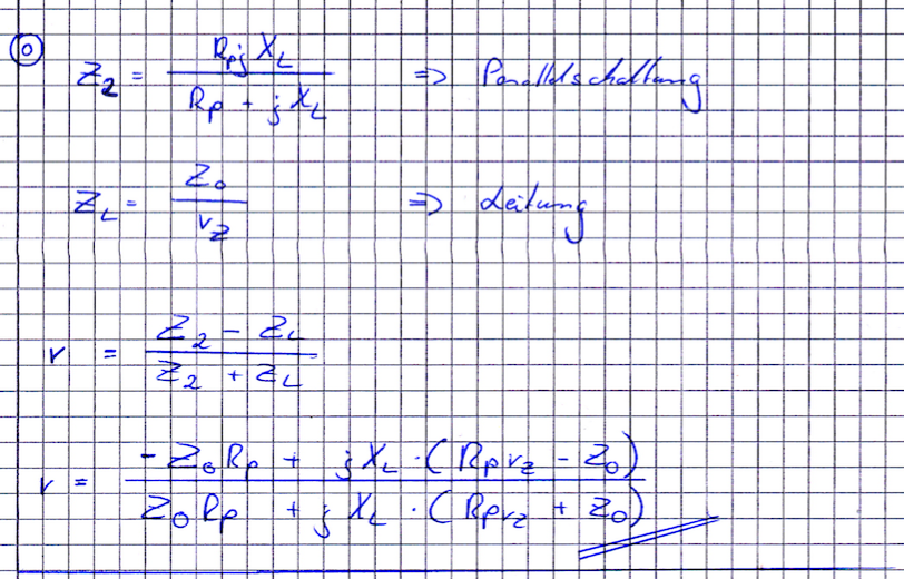

ich habe ein verständnis Problem. In Bild 0 ist die Schaltung gezeigt
von welcher ich die Gleichung für die Reflexion hergeleitet habe.

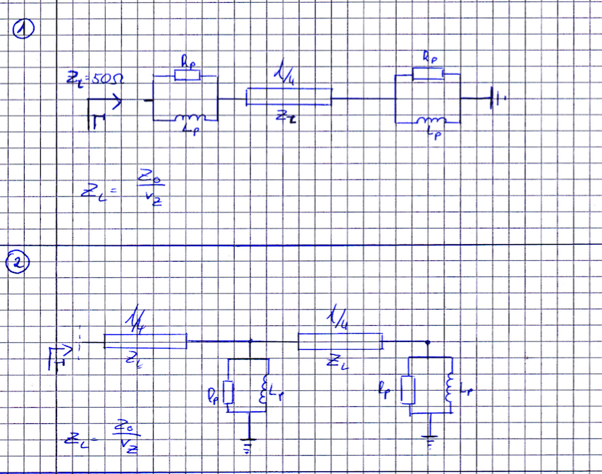

Jedoch habe ich nun das Problem wie ich die Gleichung für Bild 1 und 2
herleiten soll?
Bei Bild 1 ist lediglich die Parallelschaltung davor geschalten. Nun
stellt sich mir aber die Frage ob ich die Herleitung von Bild 0 als Z2
betrachte und die davor geschaltene Parallelschaltung erneut als ZL und
wieder in die Gleichung r = (Z2-ZL)/(Z2+ZL) setze? Ich weiß das als
Lösung für Bild 1 die Gleichung von Bild 0 ins Quadrat gesetzt wird und
die rz mit 2 multipliziert werden. Jedoch weiß ich nicht wie man genau
vorgeht um auf dieses Ergebnis zu kommen.
Bei Bild 2 stellt sich mir das Problem das die davor geschaltene
Parallelschaltung auf Masse gesetzt wird. Muss ich bei dieser
Problemstellung nun anders vorgehen als bei Bild 1 oder behandle ich
dies nun gleich?
