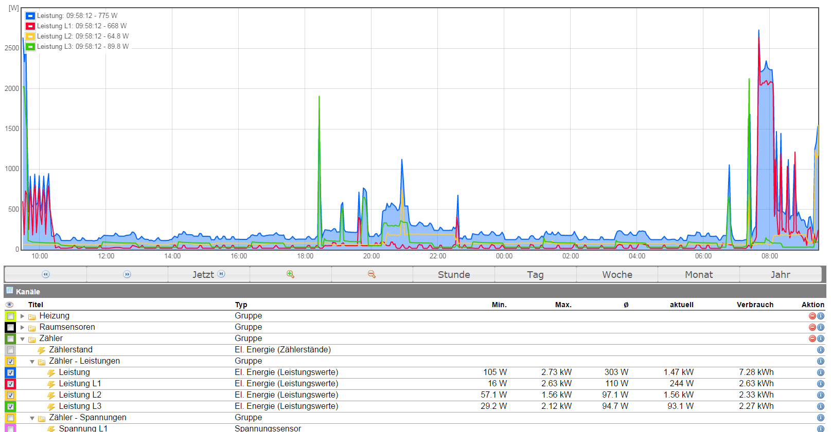

Gast #4590285
ich habe bei mir einen ITF Simplex mit Ethernetmodem verbaut.
Der kann bequem über das Webinterface abgefragt werden.
Hat also einen eigenen Webserver.
FHEM hat diesen Zähler auch schon integriert kann also damit auch bequem
abgelesen werden.
Als Versuch habe ich auch den Volkszähler laufen, das sieht dann aus wie
im Anhang.
Bin recht zufrieden damit.
Gast #4590314
> im Anhang.
Genau das ist es aber, was den Vermieter und sonst irgendwen gar nichts
angeht. Und die Sanktionen bei Datenschutzverstoessen sind saftig, auch
wenn das nur selten verfolgt wird.
wendelsberg
Gast #4590327
Ja klar aber das ginge ja auch mit dem Zählerstand, den darf er sich
natürlich holen.
Und der Rest ist mir egal, zeige hier nur eine mögliche Lösung.
