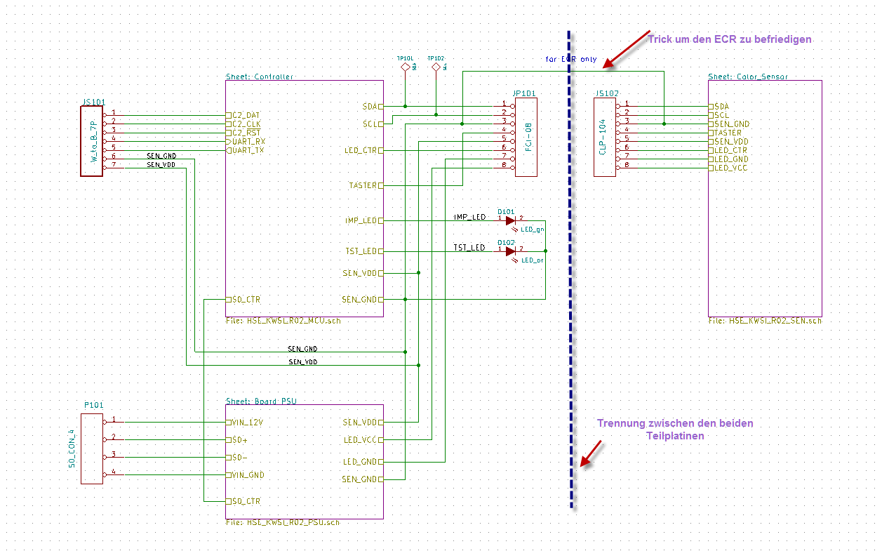

Vorgehensweise:
Genau so wie hinter her die zwei Teilplatinen getrennt sind
muss auch der Schaltplan getrennt sein.
die 2 Schaltpläne sind dann über die Steckverbinder  verbunden.
Aufpassen muss man bei der Bezeichnung von GND und VCC.
Sonst bleiben 2 Luftlinien übrig die aber weiter nicht stören.
der ECR lasst sich gut aus tricksen. (siehe  SCH-Bild)

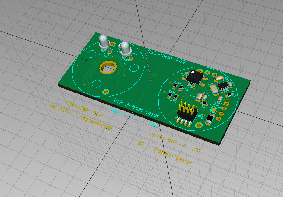

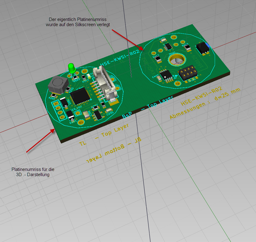

Bei der Platzierung sind dann halt 2 Platinenumrisse zu zeichnen.
That's it.
Wo es Probleme gibt ist die 3d Darstellung.
KiCad kann das noch nicht auseinander halten.
Der work around ist in den Bildern dargestellt.
