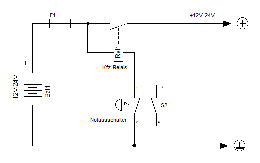

Moin, ich bin auf der Suche nach einem Notaus für meine Inselanlage. Dieser sollte auf Druck die Anlage stoppen. Daten: Solarpanel 100W 44ah Batterie Könnt Ihr mir links posten? Danke

Moin, ich bin auf der Suche nach einem Notaus für meine Inselanlage. Dieser sollte auf Druck die Anlage stoppen. Daten: Solarpanel 100W 44ah Batterie Könnt Ihr mir links posten? Danke Also Du willst die Last von dem Akku trennen? Bis 24V und 30-40A würde ich KfZ-Relais nehmen. Du schaltest einfach das Relais mit der Notaustaste. PS: oder so etwas http://www.ebay.de/itm/Natoknochen-300A-2-Pol-Batterie-Trennschalter-Hauptschalter-Not-Aus-Schalter-/301837183095

Hätte gerne etwas zum drücken, hast du hier vll auch eine Idee? Wieviel Strom wird maximal geschaltet? (in A) Hängt da ein Wechselrichter dran? Wie gesagt, Relais mit Notaustaste.(24V bis 40A) https://www.conrad.de/de/not-aus-schalter-250-vac-5-a-1-oeffner-1-schliesser-conrad-las0-a3y-11ts-ip40-1-st-704622.html Zum Schaltpläne zeichnen fehlt leider gerade die Zeit, sorry. Kann aber bestimmt jemand nachliefern. Siehe https://www.mikrocontroller.net/articles/Hilfe:Forum_Nutzungsbedingungen
Huch....Frage ist weg? Oder habe ich was übersehen? (oder Alsheimer) Die Notausschalter gibt es ja bis 10A_ AC (nicht DC) Standart ist aber, dass man damit immer ein Schütz oder Relais schaltet. Eine Last würde ich nicht direkt mit dem Notausschalter trennen. Ok, meine Wohnzimmerbeleuchtung mit LED würde ich vielleicht noch trennen. Aber keine 12V oder 24V Bleiakkus. (DC) Gruß Thomas PS: Optimal wäre natürlich eine Schaltung mit Selbsthaltung. Damit beim zurückstellen nicht wieder alles von vorne (hinten) losgeht. Antwort schreiben |
