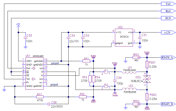

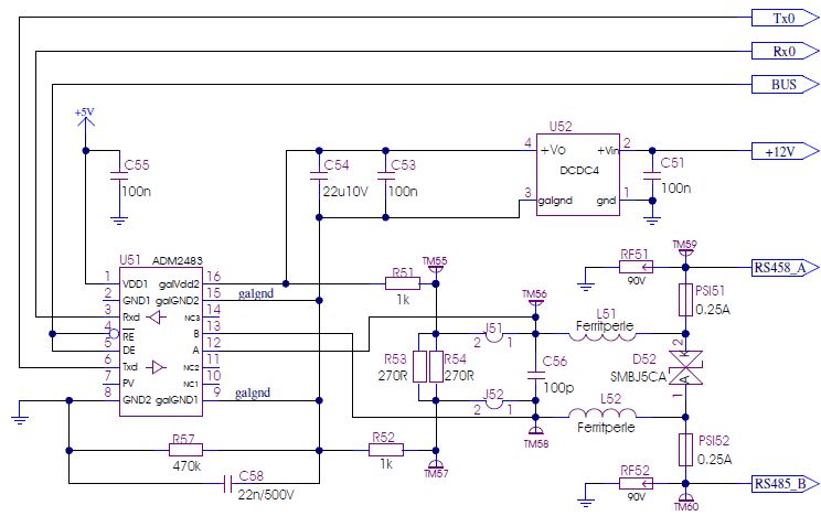

4) Wenn die Installation etwas ausgedehnter wird und längere Zeit stabil
arbeiten soll, dann empfehle ich dir evtl. galv. getrennte BUS-treiber
und einen ordentlichen Überspannungsschutz (Gasableiter gegen
Gleichtaktüberspannungen und Suppresordioden gegen Diff.-störungen.
Auch das geht so problemlos nur mit bandbreiten begrenzten Treibern).
Beispiel siehe Anhang.
