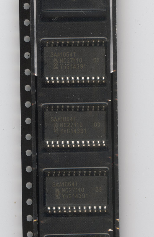

es geht um ein paar SAA1064T (SMD Ausführung). Dieses IC ist seit
etlicher Zeit abgekündigt. Darum habe ich mir beim Chinesen meines
geringsten Misstrauens ein paar Stück  geordert. Nachdem die ware
gestern hier aufschlug, habe ich fix einen SMD nach DIL Adapter bestückt
und in einer mit dem DIL-IC bestückten Schaltung zum Testen ersetzt.
Schnell folgte die Ernüchterung. Statt einer sinnvollen Anzeige wurden
an 4. und 2. Stelle nur Hieroglyphen angezeigt. Also nochmal alle Pins
nachgelötet, immer noch. 2. Platine mit einem weiteren IC bestückt,
genau die selben Hieroglyphen an den selben Stellen. Damit ist eine
klate Lötstelle schon mal ausgeschlossen, da es sich um einen
systematischen Fehler handelt. Die Pinbelegung bei DIL und SMD Variante
sind gleich, das habe ich schon kontrolliert.
Verdächtig ist auch, das der echte SAA1064 nach dem Anlegen der Spannung
zunächst die Anzeige dunkel läßt, bis die Initialisierungssequenz über
I2C durch ist, danach spuckt er korrekt die Messwerte aus. Der Fake
dagegen zeigt gleich Mist an und das statisch. Dem sind I2C Daten völlig
Schnuppe.
Ich will nochmal den Aufdruck checken. Vor Jahren gab es mal bei NXP
oder Philips auf der Seite eine Entschlüsselung des Aufdruckes. Daraus
gingen u.a. die FAB, wo der Chip hergestellt wurde, Prod. Jahr und Woche
hervor. Leider finde ich diese Aufschlüsselung nirgends mehr :-(
Rein Optisch ist es jedenfalls eine gute Fälschung. Die Beschriftung
nicht aufgedruckt, sondern eingelasert, die Anschlüsse sind blank und
nicht matt, wie nach dem Sandstrahlen der Gehäuse zur Neubeschriftung.
Ich suche halt noch handfeste Beweise, um bei Aliexpress das Geld zurück
zu bekommen. Mir geht es ums Prinzip, sonst gibt es aus China in 2
Jahren nur noch leere Gehäuse mit Phantasieaufdrucken :-)

Der SAA1064 ist ja ein recht spezillrr Chip, mit Versorgung bis 15V an
einer Seite, Konstantstromausgängen und den Emitterfolgern. Das lässt
sich an den Pins messen, auch die Stromaufnahme, und wenn die eher
normal reagieren ist es keine SAA1064.
Gast #4590487
Gute Idee, werde mal einen I2C Scanner aufspielen. Ich habe nur mal
schnell an die Platine einen Arduino und einen DS18B20 angeschlossen und
dann die IC's getauscht (mit jeweiligen Neustart) Kann ja mal 12V auf Ub
geben. Ein umgelabelter 74irgendwas wird dann Rauchzeichen geben,
während der Echte das abkann.
