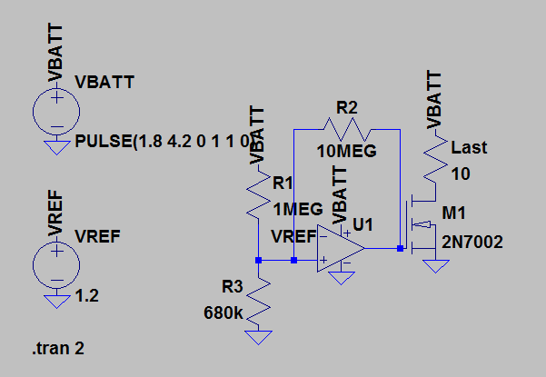

Folgendes würde ich nehmen: Einen MCP65R41 + NMOS kann man das mit 6
Bauteilen und <1€ lösen und einen Stromverbrauch von <10µA hinbekommen.
Der Widerstandsteiler muss recht hochohmig ausgelegt werden. Die
Hysteres halte ich für sinnvoll.
Das Teil ist ein Komparator mit Referenz:
http://www.microchip.com/wwwproducts/en/MCP65R41
Man bekommnt ihn bei Reichelt.
Der Vorteil dieses Komparators ist die interne Referenz + kleiner
Stromverbrauch.
Zur Schaltung:
- Die Referenz hat der Komparator schon fertig drin
- Man braucht einen FET, der die Last schon bei z.B. 2,5V schalten kann
(ein IRLML2502 könnte das beispielsweise sein)
- Auslegung müsste man noch überarbeiten
- 100nF in der Versorgung sind sinnvoll
Der FET schaltet die Masse weg, wenn die Spannung zu klein ist.
Vorteil der Sache: Das ist sehr billig (<0,7€).

von Baum (Gast)
Habe deine Schaltung nachvollzogen, ist ein Schmitt Trigger. Aber wie
kommt man auf R3 und was ist seine Bedeutung?
von ichbin (Gast)
Dann hast Du die Schaltung nachvollzogen aber nicht verstanden.
Setze dir mal für verschiedene Zeitpunkte Werte ein und rechne selber
die Spannungen am Spannungsteiler aus. Den OP darfst du gerne als
idealen Schalter annehmen.
Zeipunkt1 Akku voll mit ca 4V
Zeitpunkt2 Akku mit 3,7V
Zeitpunkt 3 Akku mit nur noch 2,5V
Was passiert jeweils am Ausgang des OP?
von Baum (Gast)
Bei 4V am Akku habe ich am positiven Eingang des OPV 1,6V also ist der
OPV Ausgang auf High.
bei 3,7V, 1,49 am + OP  ->High
bei 2,5V 1V am + OP -->Low
Mir ist schon klaar wie es funktioniert. Aber gibt es einen Formalen
Zusammenhang ich kann ja nicht probeweise verscheidene werte für den R3
benutzen und ausrechnen was passiert.
