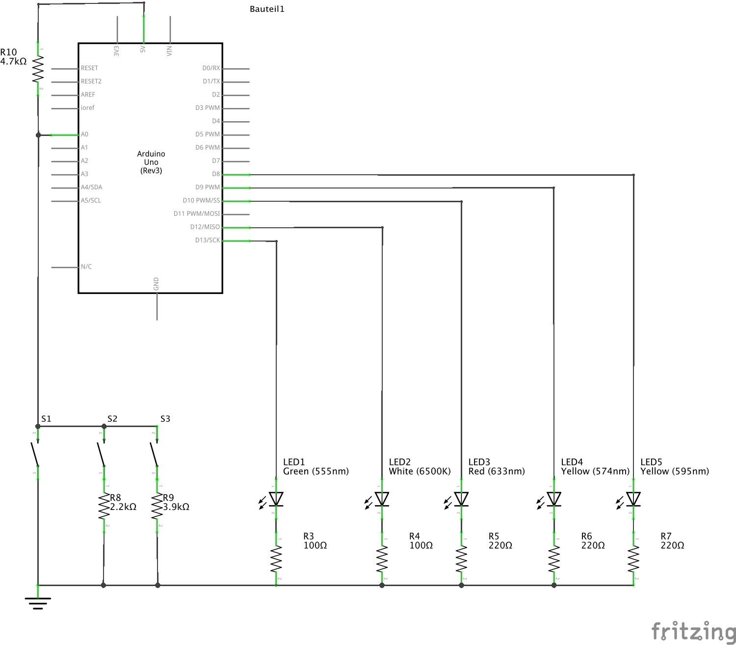

von Hubert G. (hubertg)
Wenn du mehrere Taster an Analogeingang hast, wie in deinem Plan
gezeichnet, dann musst du auch analogRead(Taster)nehmen.
Du brauchst drei Widerstände in Serie von +5V zum A0. Dazwischen legst
du die Taster nach GND. Du kannst ja keinen Widerstand messen sondern
nur die Spannung am A0.

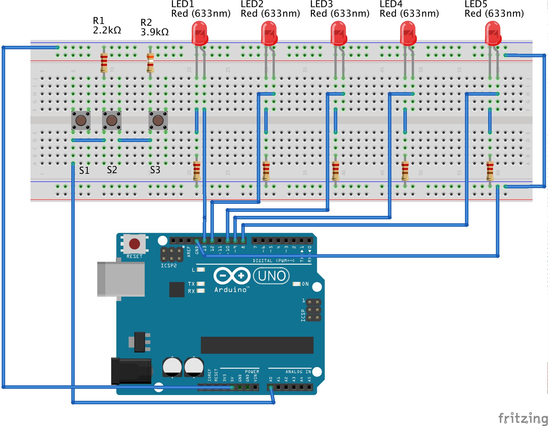

von Harald G. (tueftler1971)
Habe die Fernsteuereinheit nochmals auseinandergenommen und bemerkt,
dass wie von Hubert vorgeschlagen, im Ruhezustand 5Volt an den
Widerständen anliegen.
Soweit so gut, nun habe ich aber nur 2 Leitungen zur Verfügung, die
Messeleitung und die Steuerleitung, die jenach welche Taste gedrückt
wird, Spannung leitet, da steig ich noch nicht durch,
oder kann ich A0 einfach auf 5Volt legen?
Das hieße aber auch, dass wenn S1 gedrückt, ein Kurzschluss auf der
5Volt Versorgung wäre.
Wie würde der Sketch aussehen in etwa, um diese 3Spannungen
3verschiedenen Aktionen, zu zu ordnen?
von Walta S. (walta)
Es gibt bei Fritzing auch eine Schaltplanansicht - verwende die und
nicht die unnötige Steckbrettansicht.
walta
Deine Beschreibung ist mir nicht ganz klar. Ein richtiger Schaltplan
wäre da schon sehr hilfreich.
Wenn du zwischen A0 und 5V einen Widerstand einfügst, z.B. 4k7, dann
funktioniert es.
Habe die Schaltung ohne LEDs aufgebaut und über SerialMonitor
ausgelesen.
Dabei kamen folgende Werte heraus:
S1 = 0
S2 = 469
S3 = 330
wie kann ich nun diese in meine Schaltung integrieren, dass S1 das
Programm wie gehabt durchläuft, und wenn S2 oder S3 was anderes macht?
In den Beispielen Analog / Calibration ist die Abfrage schön
beschrieben.
Anstelle den min oder max Abfrage muss du nach deinen Werten fragen.
if (sensorvalue < 10){
    digitalWrite(LED1, HIGH);
else{digitalWrite(LED1, LOW);}
und so weiter mit den anderen Werten.
