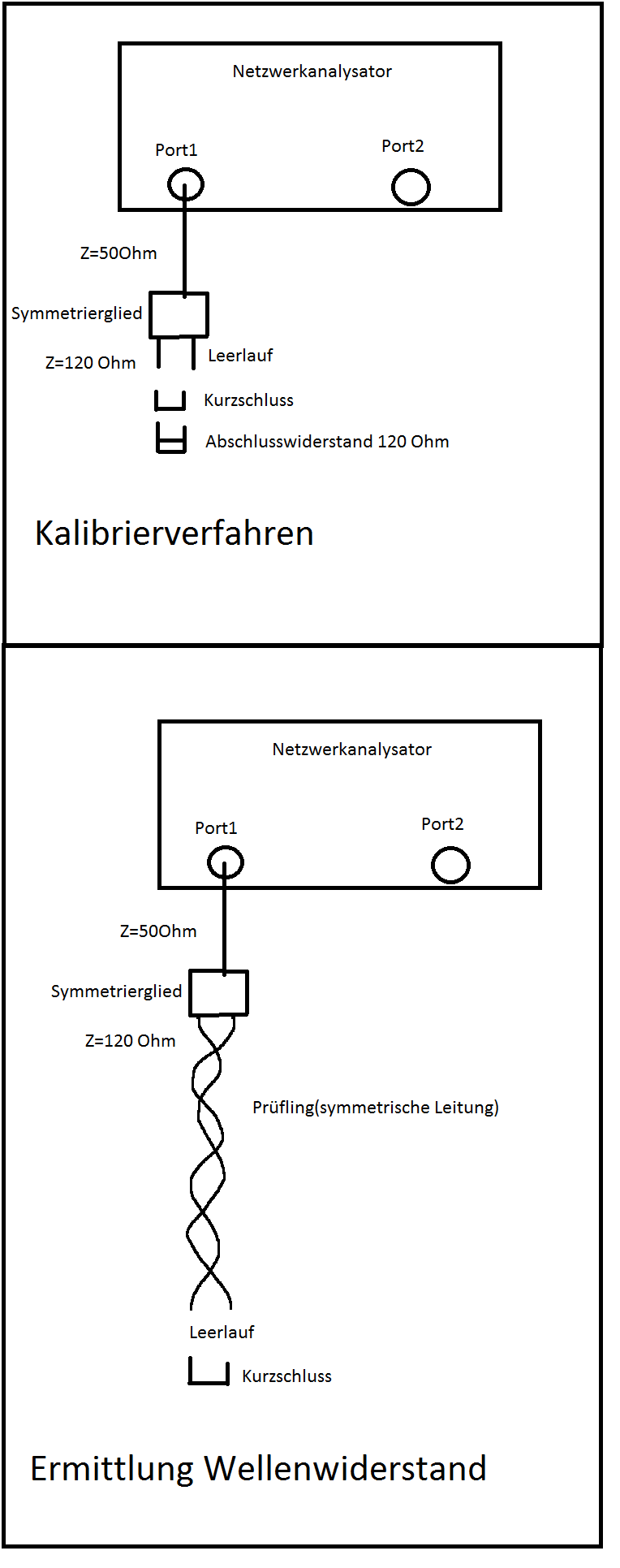

anbei ein Bild im Anhang zu meiner Frage.
Ich möchte den Wellenwiderstand einer symmetrischen Leitung über einen
größeren Frequenzbereich messen. Dies würde ich mit einem
Netzwerkanalysator machen. Die Leitung die getestet werden soll hat laut
Hersteller einen Wellenwiderstand von 120 Ohm. Mein Analyzer hat einen
Widerstand von 50 Ohm. Ergo muss ich ein Symmetrierglied einfügen, um
eine Anpassung zu erhalten. Nach dem der Netzwerkanalysator mit
Symmetrierglied kalibriert wurde, kommt die eigentliche Messung.
Um den Wellenwiderstand zu bestimmen habe ich in einer Norm gelesen,
dass man die Leitung einmal offen lässt und den
reflexionskoeffizienten(S11) misst. Danach schließt man das offene
Leitungsende kurz und misst wieder S11.
Z0:=120 Ohm(symmetrische Seite des Balun)
R:=Reflexionskoeffizient
Am Ende kann man aus der Formel Z=Z0*(1+R)/(1-R) den Widerstand für
offene (Z_open) und kurzgeschlossene Leitung (Z_short) bestimmen.
Am Ende ist der Wellenwiderstand Z_w=(Z_open*Z_short)^(1/2)
Meine Frage ist, ob das ganze nicht einfacher geht?
Kann man mit einer Transmissionsmessung das ganze besser bestimmen?
Hintergrund ist der, dass ich schauen möchte wie sich der
Wellenwiderstand verändert, wenn man die Leitung aufheizt. Da wäre es
hinderlich, wenn man erst mal die Leitung kurzschließen muss und dann
wieder den Kurschluss entfernen muss.
Gruß TxD
Eher nicht. Der Vorteil der Open-Short-Methode ist, dass die elektrische
Länge beta*L der Leitung dabei herausfällt. Sie braucht also nicht
bekannt zu sein. Du kannst auch mit einer einzigen Impedanzmessung
arbeiten, musst dann aber über den Wert von tan(beta*L) oder cot(beta*L)
den Wert von Z_L berechnen. Da hättest du dann aber eine große
Unsicherheit, jenachdem, wie die Steigung dieser Funktionen gerade ist.
Bei Frequenzen in der Umgebung der Polstellen von tan oder cot wäre
deine Messung dann vergleichsweise ungenau, weil sich ein Fehler im Wert
von beta*L extrem stark auswirkt.
