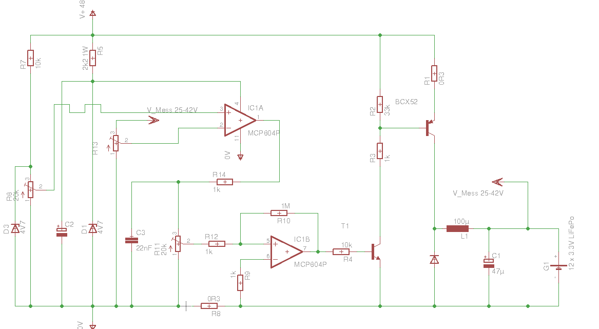

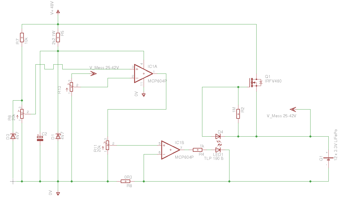

Guten Abend,
ich habe für einen 12zelligen LifePo4 eine einfache Ladeschaltung mit
Längsregler aufgebaut (Bild: Linear_CCCV). Die Schaltung hängt an einem
Schaltnetzteil mit 48V. Ladestrom beträgt bis 1,5A. Soweit funktioniert
die Schaltung, die bis zu 35W Verlust am Mosfet stören mich aber. (Ich
bin mir auch nicht sicher, ob den verwendeten Mosfet IRFP460 der
Linearbetrieb auf Dauer nicht auch stört.)
Daher würde ich das ganze gerne zu einer Schaltlösung abändern (Bild:
Buck_CCCV). Der Mosfet im Linearbetrieb soll hier durch einen
Schaltregler ersetz werden, wie er ähnlich im Artikel über
Konstantstromquellen dargestellt ist:
https://www.mikrocontroller.net/articles/Konstantstromquelle
Ist das ganze so prinzipiell umsetztbar, oder übersehe ich etwas?
Gruß,
Lormdakes
Ja, die Ansteuerung des Mosfets in der linearen Schaltung ist
extravagant...
