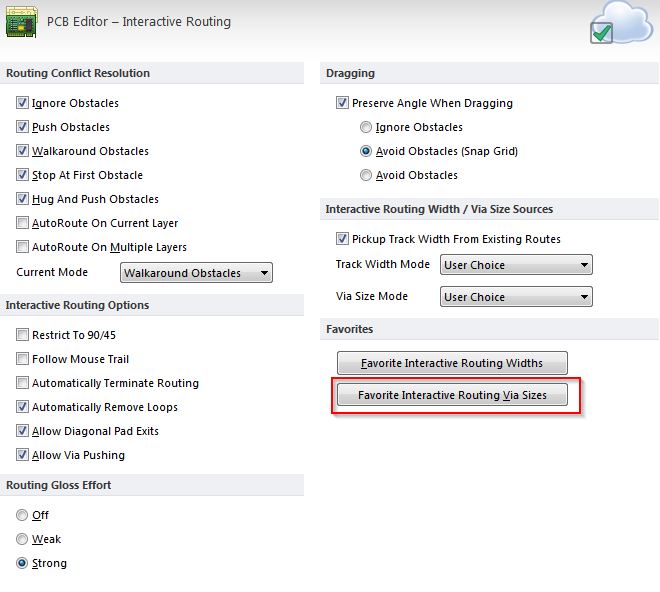

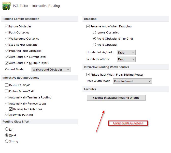

ich verzweifle gerade an Altium! Es geht um Version 15.1.
Ich würde gerne die Einstellungen zu meinen Favoriten-Vias ändern,
jedoch finde ich den Button nicht.
Zur Verdeutlichung mal das Bild, wie es sein soll aus den Altium
TechDocs und ein Screenshot wie es bei mir aussieht.
Kann sich das jemand von euch erklären?, muss ich irgend eine
Einstellung ändern?

Das ist richtig.
Ich denke das hat sich mit der Einführung der Pad&VIA Libs geändert.
siehe ->
http://techdocs.altium.com/display/ADOH/Pad+&+Via+Templates+and+Libraries

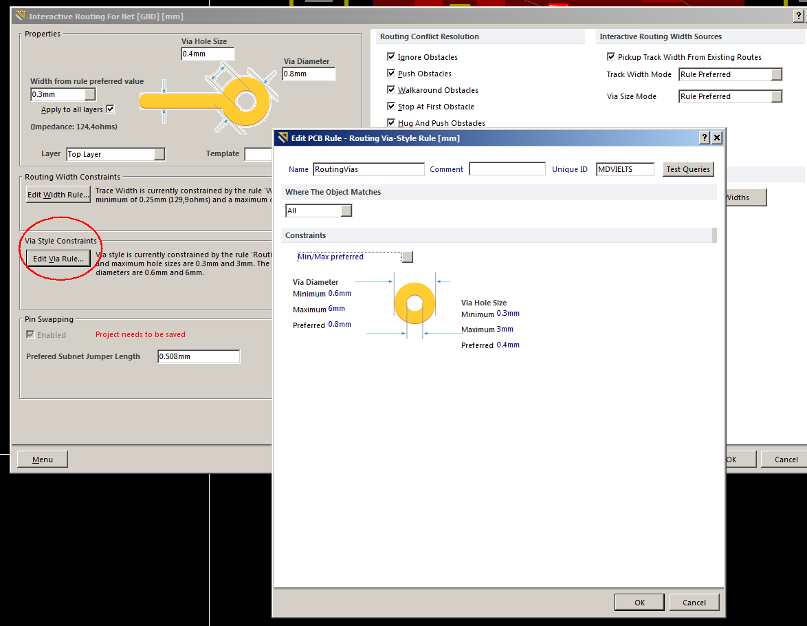

Die Einstellung kann man aber immer noch in den Design Rules (Routing -
Routing VIA Style) vornehmen.
Taz
PS: Man kommt auch dorthin, wenn man beim Routen ein VIA platziert und
TAB drückt -> siehe Screenshot.
