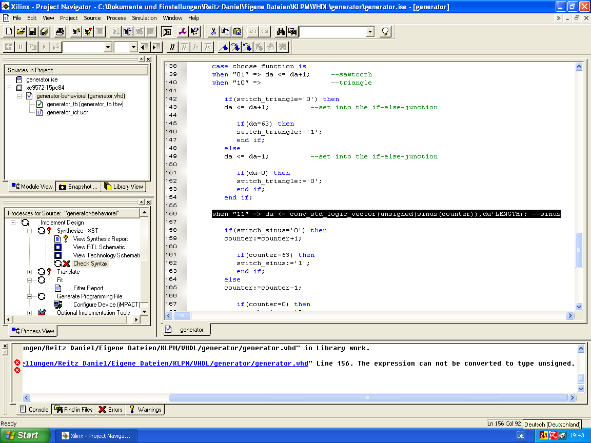

von daniel (Gast)
Hier ist ein Screenshot der Fehlermeldung zu sehen!
von Tobias O. (Gast)
lass einfach das unsigned weg
von Sergio (Gast)
Hi Daniel,
versucht mal mit der library:
    USE ieee.std_logic_arith.all;
und dann benutzt das funktion.
Grüße,
Sergio
