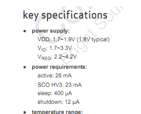

Habe das Datenblatt vom Chip gefunden
http://www.szriley.com/DownLoadFile/OVC3860.pdf
Nur welches von den Werten steht für die max. Eingangsspannung?

Hmm,
also der Chip braucht auf jeden Fall 2 Spannungen Vdd 1.8V und Vio 3.3V.
Die 1.8V könnten mit dem in den Chip integrierten
Schaltreglerkomponenten erzeugt werden - muss aber nicht. Kannst du mal
die Ausgangsspannung des exteren Spannungsreglers messen?
Im übrigen kann es auch nicht schaden mal die Stromaufnahme zu messen.
Sascha
