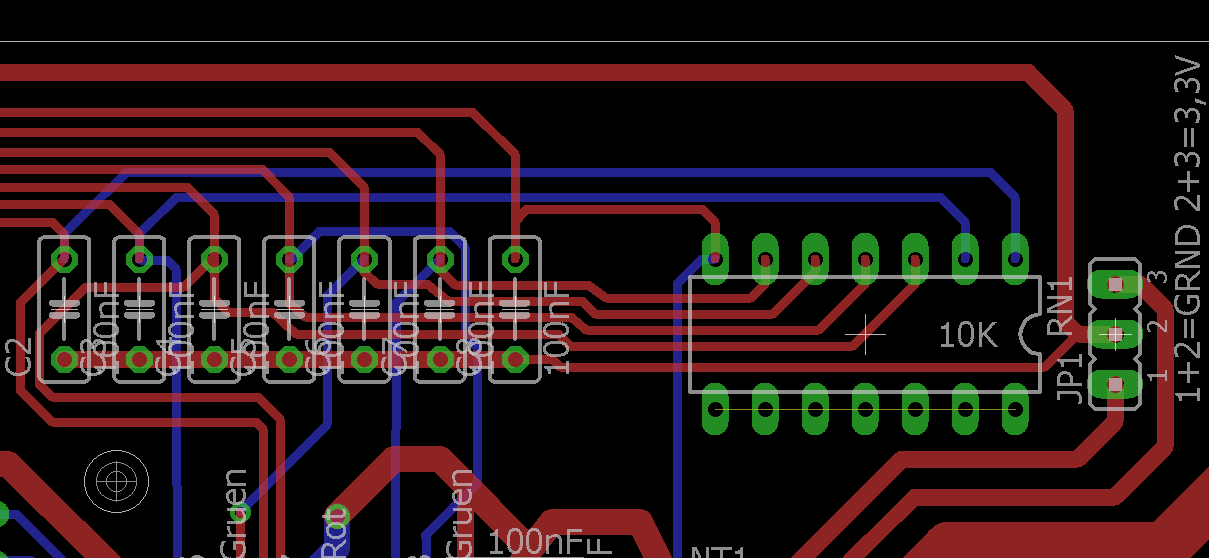

mein Name ist Andreas und habe folgendes Problem und erhoffe mir von
Euch Hilfe oder Ratschläge wie ich das Problem lösen könnte.
Ich habe mir eine Platine herstellen lassen für die GPIO Ports des
Raspberry Pi.
Es soll hier per Jumper die Polarität der KERKOS und der Pull-Up oder
Down gewechselt werden können.
Wie auf dem Bild zu erkennen ist wenn JP1 Pin1 und Pin2 gebrückt sind
soll hier auf Pull-Down und wenn Pin2 und Pin3 gebrückt sind als Pull-Up
fungieren. Da ich hier auch an jeden von mir benötigten Eingang je einen
100nF Kerko anschliesen muss müsste ja hier die Polarität
entgegengesetzt zu den Eingängen der Widerstände sein.
Nun habe ich mir hier schon eine Platine herstellen lassen und habe erst
später gemerkt das ich das so nicht, wie oben geschrieben, gemacht habe
sondern das die Kerkos und die Widerstände immer die gleiche Polarität
haben, also Kerko auf GRD und die Widerstände als Pull-Down bzw. Kerko
auf 3,3V und die Widerstände als Pull-Up. Da hatte ich einen bösen
Denkfehler.
Nun möchte ich wenn ich die Widerstände als Pull-Down festlege, sprich
JP1 Pin1 und Pin2 gebrückt, das dann die Kerkos auf 3,3V gezogen werden
und natürlich auch anderst herum, sprich Pin2 und Pin3 gebrückt als
Pull-Up die Kerkos auf Masse. Das ganze am besten immer automatisch so
wie die Jumperstellung ist.
Nun grübel ich schon eine ganze Weile herum wie ich das so simpel wie
möglich lösen kann da die Platine ja bereits fertig ist.
Also zusätzliche Jumper kommen nicht in Frage da mir das zu gefährlich
ist das hier ein Schluss gebaut werden könnte. Auserdem hätte ich keinen
Platz dafür neue Löcher auf dem PCB zu Bohren.
Hat hierzu jemand eine Idee?
Ich bedanke mich schon mal im voraus bei Euch.
Gruß Andreas
P.S.
Ich hoffe ich habe es einigermßen verständlich rüber gebracht. Wenn
nicht oder etwas nicht klar sein sollte bitte fragt mich. Danke.
P.P.S.
Lasst Euch nicht verwirren von dem RN1 dieser ist nur als DIL14 Sockel
bei mir auf dem PCB da ich mir nicht sicher war wegen den Pull-Up
Widerständen.
#4596199
Warum?
Für die Funktion ist es vollkommen unerheblich, auf welchem Potential
das andere Bein des Kondensators sitzt (ausser ganz kurz beim
Einschalten).
Da ein Kerko auch keine Polarität besitzt, kannst du es einfach so
lassen.
PS: der Stromlaufplan wäre hilfreicher als ein Ausschnitt des PCB
Layouts...
PPS: 100nF sind allerdings ein wenig heftig (100pF..1nF reichen aus
gegen ESD, Tasten entprellen macht man anders...)
OP #4596251
Danke für Deine schnelle Antwort.
Das mit dem Schaltplan würde Dir so nicht viel bringen da ich fast alles
auf einer Busleitung liegen habe und man so nicht sieht wo etwas
hingeht.
Das den Kerkos die Polarität nicht interessiert war mir schon klar aber
ich dachte das hier immer eine gegenläufiges Potential anliegen muss
damit die Kerkos langsam das Störfeld auch wieder abgeben kann, bin ich
hier so falsch?
Das mit den 100nF musste ich so wählen da ich hier bei 10nF immernoch
Störungen am Eingang des Pi´s hatte. Ich war selbst erstaunt da ich mich
10pF langsam hoch gearbeit hatte.
Die Tasten sind bei mir über die bounce-time entprellt. Das war auch
damit nicht von mir so gewollt.
Also kann ich das so dann anschließen?

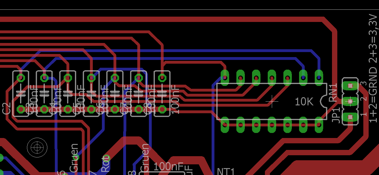

#4596257
Schwer zu sagen.
Auch durch das nochmalige Hochladen des gleichen PCB Ausschnittes wird
nicht klarer, wie die Pull-Widerstände angeschlossen sind.
> hingeht.
Dann ändere das, und lade es dann hoch.
Andreas S. schrieb:
> aber
> hier so falsch?
Du liegst falsch. Der Kondensator lädt und entlädt sich einfach. Das
Potential der Gegenseite ist dabei egal (solange es statisch bleibt, und
die Potentialdifferenz den Kondensator nicht überfordert...).
#4596271
Achso, das was aussieht wie ein IC sind die Pulls.
OK. Na dann ist doch alles prima.
Der Kondensator liegt jeweils parallel zum Pull, und damit ist auch
direkt beim Einschalten der entsprechende Pegel am Input, da der
Kondensator nicht erst geladen werden muss.
OP #4596280
Danke für Deine Antwort.
Ja das ist nur ein Platzhalter bzw. verlötet ist hier Dil 14 Sockel wo
ich die Widerstände aufstecke. Bevor Du jetzt sagst das hätte man auch
direkt verlöten können da stimme ich dir zu nur war ich mir nicht ganz
sicher ob mir hier 10K Ohm Widerstände langen oder ich höher muss mit
den Pulls.
Ich danke Dir auf jedenfall und habe wieder etwas dazu gelernt.
#4596333
Andreas S. schrieb:
> Aber nur mal zum Verständnis wie könnte ich das bewerkstelligen das ich
> ein gegenläufiges Potential zur Jumperstellung bekomme?
Indem du 2 getrennte Jumper für die Pull-Widerstände und die
Kondensatoren verwendest.
Aber wie gesagt: es macht überhaupt keinen Sinn es anders zu machen als
es jetzt bereits ist.
Im Gegenteil: du hättest beim Einschalten zunächst das gegenläufige
Signal auf dem Input, bis der Kondensator über den Pull geladen ist.
