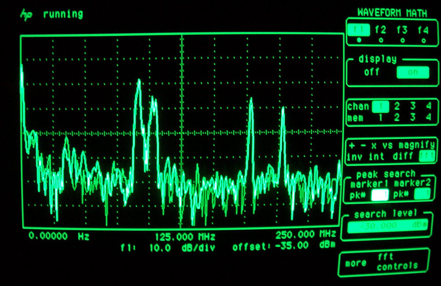

Bei einem teuren Digital-Laboroszi der gehobenen Preisklasse kannst Du
die Messpitze auch in der Luft halten und siehst im FFT-Modus um 100 MHz
herum die Spektren der Radiosender.

von Hp M. (nachtmix)
Stefan H. schrieb:
> Also kommt es beim Oszilloskop besonders auf die Abtastfrequenz an?
> Wären 1Ghz Abtastfrequenz ausreichend?
Sogar mit alter analoger Hameg mit 40MHz Bandbreite konnte das.
P.S.:
Stefan H. schrieb:
> amplitudenmäßig wird man bei dem teuren Laboroszi vermutlich
> auch nichts sehen, wenn man den Tastkopf nur in die Luft hält, oder?
Man hält den Tastkopf nicht einfach in die Luft, weil man sich dann
50Hz-Brumm einfängt, sondern schliesst ihn mit dem Pigtail kurz.

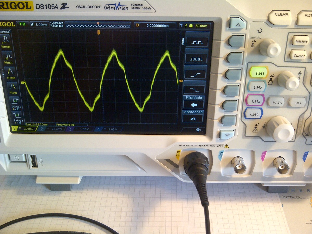

Du hast recht. Aber trotzdem interessieren mich erst die "irrelevanten"
Fragen, die ich mir überlege oder die mir in den Sinn kommen.
Deshalb will ich zuerst wissen, ob man das elektromagnetische
50Hz-Nahfeld der Steckdose innerhalb eines Zimmers mit einem Oszilloskop
messen und darstellen kann. Messen und darstellen insofern, dass eine
Spannung in der Tastkopfschlaufe (mit Pigtail kurzschließen) durch
induktive Nahfeldkopplung induziert wird.
Gibt es keine klare physikalische Antwort darauf?
Kauf' dir ein Oszilloskop (ein billiges tut's, du musst damit keine
Rundfunksender empfangen wollen) und probier' endlich mal was aus.
„Nahfeld“ kann man das kaum nennen, und „von der Steckdose“ schon
gar nicht (es ist nämlich nicht lokalisierbar, woher es genau kommt),
aber das Zeug ist in jeder normalen Wohnung omnipräsent.  Es genügt
auch schon die eingestreute Amplitude auf den PE (an dem der Oszi
ja notgedrungen hängt), dass der Tastkopf bei Berührung mit dem Finger
dann eine mehr oder minder verzerrte 50-Hz-Kurve zeigt.
Aber wie dir schon viele geschrieben haben: probier' endlich mal was,
wenn dich das alles so sehr interessiert wie du behauptest, statt
endlos um den heißen Brei herum zu theoretisieren.

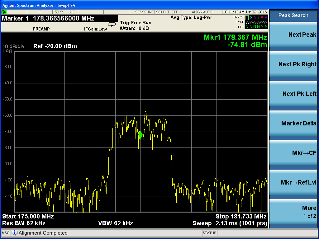

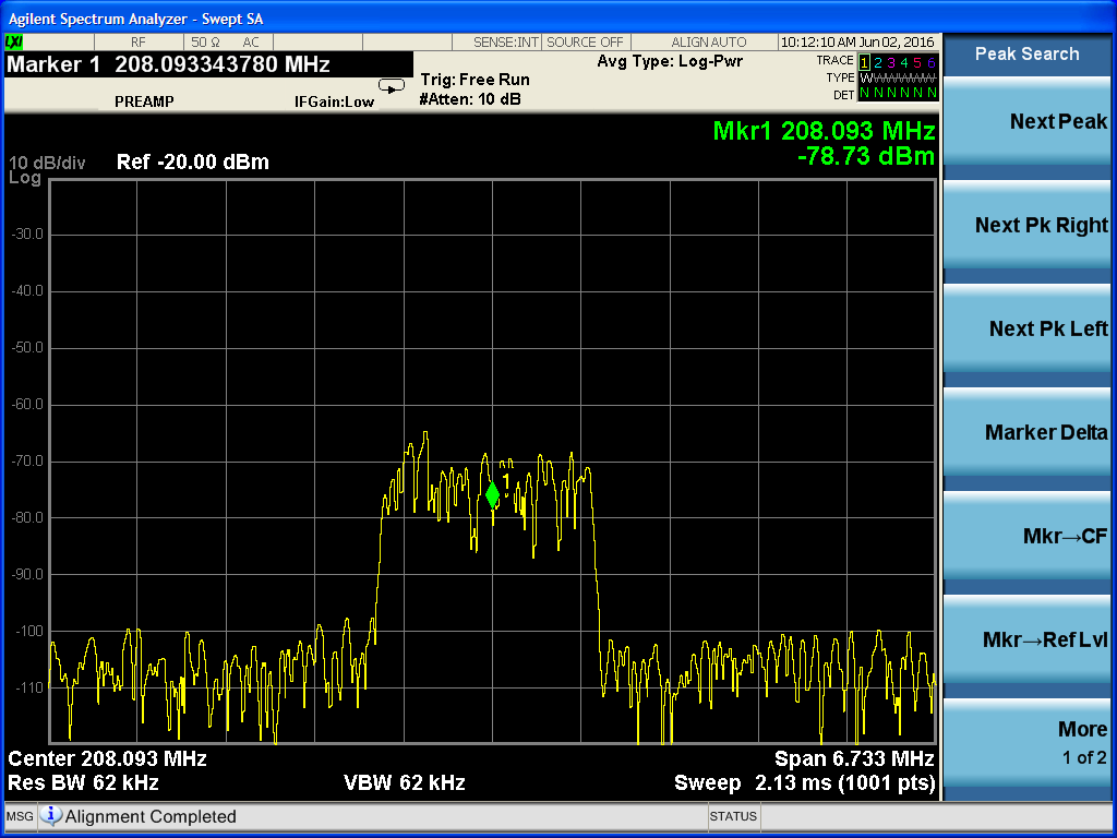

Jörg W. schrieb:
> Damit sind 5stellige Beträge gemeint.
OK, ich würde mich korrigieren.  Selbst mein ältlicher HP-Oszi ist
da besser, als ich es erwartet hätte.  Man sieht recht deutlich zwei
bis drei Peaks im Bereich um die 100 MHz und dann nochmal zwei bei
180 und 210 MHz (DVB-T?).
Zum Vergleich das Spektrum der gleichen Teleskopantenne am Spekki.
Was im Foto schlechter herauskommt, als man es am Bildschirm sah:
der Spekki löst das Signal selbst in dieser Übersicht sehr viel feiner
auf, man konnte da so mindestens fünf oder sechs dicke Rundfunksender
unterscheiden, während die effektive Bandbreite (RBW) der Oszi-FFT
doch eher bei 10 MHz liegt.
Im Unterschied zu dem genannten Rigol-Oszi hat der hier aber 300 MHz
Kanalbandbreite.
von Stefan H. (fourier)
Vielen Dank,
so habe ich mir das vorgestellt :-)
Bei dem Versuch zum ersten Bild, hast Du da eine Schlaufe mit dem
Tastkopf und dem "Pigtail" gebildet?
Sorry, Du hast eine Teleskopantenne verwendet, ok. Ist das Ergebnis
deutlich schlechter, wenn man die "Pigtail"-Schlaufe verwendet?
Stefan H. schrieb:
> Ist das Ergebnis deutlich schlechter, wenn man die "Pigtail"-Schlaufe
> verwendet?
30 dB schlechter.  Kein Wunder, die zu empfangende Wellenlänge liegt
im Bereich von 3 m, aber die Schlaufe hat nur reichlich 10 cm Umfang.

p.s.: Gerade nochmal hier auf Arbeit nachgemessen.  Da ist das Signal
nicht ganz so stark wie gestern zu Hause, die liegen bei 178 und 203
MHz und sind 1,5 MHz breit, mit fast „rechteckigem“ Spektrum.

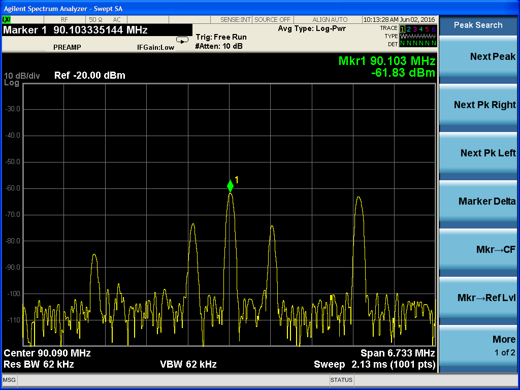

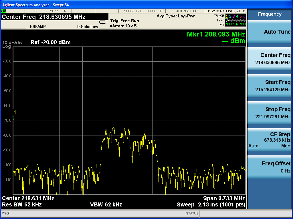

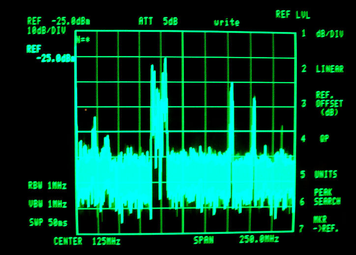

EMV-Schnüffelsonde bestückt...
Das 4. Bild zeigt die UKW-Rundfunksender im Vergleich...

Es hat dir bislang jeder bestätigt, dass man das 50-Hz-Netzbrummen
auf dem Oszi sieht – viel öfter, als man sich das wünscht.
Statt uns also hier weiter beschäftigen zu wollen, geh' jetzt endlich
los und mach deine eigenen Messungen.
Mein Tipp: kauf dir irgendeinen gebrauchten alten Oszi, deine 50 Hz
kann sowieso jeder darstellen, und du musst nicht endlos viel Geld
versenken.

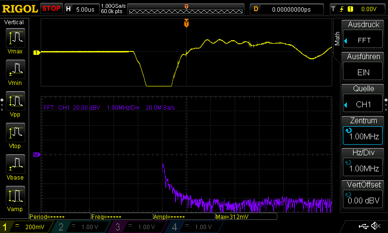

Das Oszi hat nur eine Datenerfassungs-Methode. Der FFT-Modus rechnet
einfach die FFT von den Punkten die es im normalen Modus anzeigt.

So Leute,
ausgepackt und in Betrieb genommen. Zwei Dinge vorab: Super Gerät für
den Preis. Sehr kompliziert, aber das liegt natürlich an der Thematik.
Ich glaube, ich habe schon alles, was möglich ist, verstellt.
Auf dem Bild oben, das müsste der geliebte 50Hz-Brumm sein.
von Sven B. (scummos)
Hach, da sind wir aber froh, dass du dieses Störsignal endlich mal
selbst live beobachten kannst. ;)

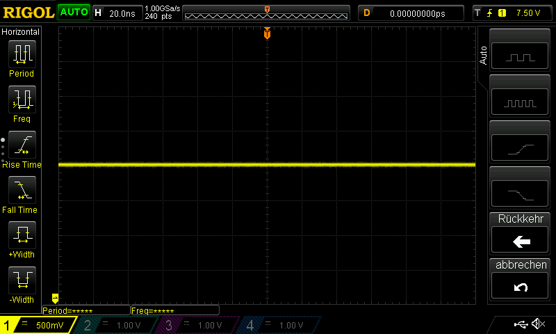

Schaut euch mal das Bild im Anhang an. Das wird angezeigt, wenn ich das
Oszilloskop an eine 9V-Batterie anschließe. Ist der Trigger falsch
eingestellt?
Nein, du hast den vertikalen Versatz so weit verdreht dass die Linie
trotzdem in der Mitte des Bildschirms ist. Die Nulllinie das Kanals ist
unterhalb des sichtbaren Bildschirmbereichs, das zeigt der gelbe Pfeil.

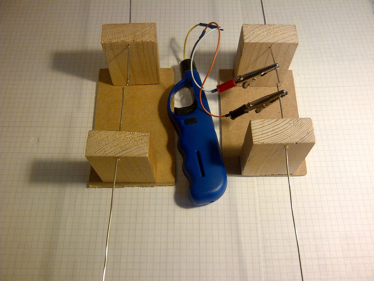

So,
jetzt möchte ich den Versuch oben im Bild durchführen. Frage an euch:
Nimmt das Oszilloskop einen Schaden,wenn ich es an die linke
Empfangsantenne anschließe und den Piezo-Zünder betätige?
Würde gerne die empfangenen, gedämpften Wellen auf dem Oszilloskop
anzeigen lassen.
Nein.
Super,

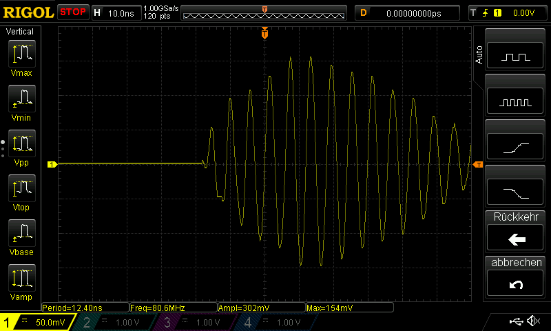

Hammer,
hier mal ein Bild von den gedämpften Wellen. Habe die wie im Original
mit einer Drahtschlaufe am Tastkopf empfangen.
von Marek N. (Gast)
Schön!
Hast du ein Pre-Trigger drin? Wundere mich nur, warum das Scope erst
nach fast 20 ns triggert und nicht schon beim ersten Nulldurchgang.
Naja, das dargestellte Signal hat 200 MHz, bei einer Bandbreite von 50
ist das dem Trigger vielleicht zu schnell. Oder Noise Reject ist an.
Ja, ich sehe grade im Menü, das Noise Reject aktiv ist. Was genau
versteht man darunter?
Im Endeffekt einfach ein Tiefpass für den Trigger.
Ich habe noch einmal eine FFT eines empfangenen Impulses im Single Mode
aufgenommen. Kann man daraus etwas erkennen? Mich irritiert die
Bezeichnungen rechts: Zentrum 1MHz usw.
Es clippt. Die FFT ist dann nicht mehr besonders aussagekräftig. Man
wird aber so oder so nichts interessantes erkennen können bei dem
Signal.
Center 1 MHz heißt dass die Mittellinie des Diagramms bei 1 MHz liegt

Eine Frage zum 50Hz-Brumm:
Wieso verschwindet der 50Hz-Brumm, wenn ich den Tastkopf mit dem Pigtail
kurzschließe?
Liegt es daran, dass die Induktionsspannung, die nun in der Schleife des
Tastkopfes durch das 50Hz-Wechselfeld entsteht,  so viel geringer ist,
als der elektrische Teil des Wechselfeldes, der beim "offenen" Tastkopf
einkoppeln kann?
von Domi F. (dfx_06)
ja
von F. F. (foldi)
> einkoppeln kann?
Mein Gott drückst du dich immer kompliziert aus.
Schreibe bitte niemals ein Buch. Da braucht man ja Jahre das zu
verstehen.
Und nein, damit erdest du das Signal.
Nein, seine Erklärung war schon korrekt: die Drahtschleife, die sich
durch den Erdungsdraht bildet, ist natürlich in der Tat eine
„magnetische
Antenne“, aber der E-Feld-Anteil des 50-Hz-Feldes, den man mit der
offenen Tastspitze einfängt, führt zu einem viel größeren Anzeigepegel
als der H-Feld-Anteil, den man mit der Schleife einfängt.
Das liegt aber teils natürlich auch an den Impedanzverhältnissen: der
hochohmige Oszi-Eingang ist so schlecht an die niederohmige
H-Feld-„Antenne“ angepasst, dass er dieser nur sehr wenig Leistung
entnehmen kann.  Ein vorgeschalteter kleiner Trafo von 1:100 (der
natürlich genügend Induktivität haben muss, um bei 50 Hz auch als
Trafo zu wirken – ein paar Windungen auf einen Ferritkern werden also
nicht genügen) könnte da mehr rausholen.
Nichtsdestotrotz ist diese Leiterschleife oft genug beim Oszillokopieren
ärgerlich genug, da sie einem ganz schnell mal das eine oder andere
Störsignal einkoppeln kann (gerade von schnellen Schaltflanken, die
höherfrequente Anteile enthalten).
