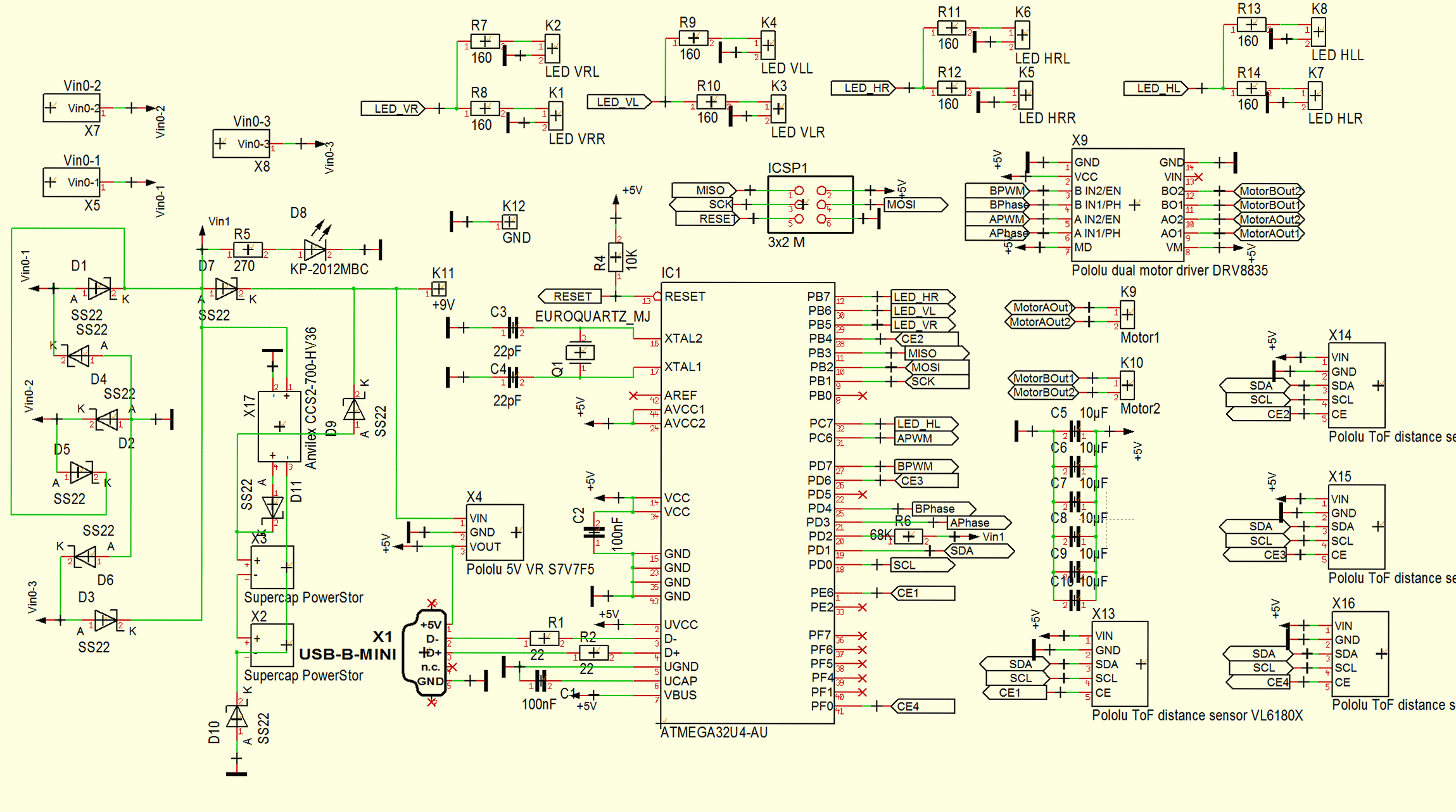

Anbei einmal die Schaltung in der die Diode verbaut ist. Es handelt sich
um Diode "D11" (an "+" der "Anvilex..." Konstantstromquelle). Die
Schaltung hat schon funktioniert, aber nachdem sich einige kalte
Lötstellen und eine Lötbrücke "gemeldet" haben, und ich einiges daran
"herumgelötet" habe, um die Fehler zu beseitigen, und dazu such die
Supercaps herausgeschnitten hatte, um besser an die betreffenden Teile
heranzukommen, musste ich nach dem Wiedereinlöten der Caps feststellen,
dass diese sich nur noch auf 2V aufladen! Beim Durchmessen ist mir dann
der Spannungsabfall an D11 aufgefallen!

Jochen F. schrieb:
> Die näheren Umstände sehend --> die Diode ist in die ewigen Jagdgründe
> eingegangen. Ersatz einsetzen und gucken, ob der Fehler noch auftritt.
Das hätte ich auch schon gemacht, wenn ich nicht so schlecht im Teile
auslöten wäre! Ich denke aber, dass eine andere Ursache, als ein
(plötzlich aufgetretener) Defekt der Diode "D11" für die 2V Ladestrom
wohl nicht in Betracht kommt!(?)
