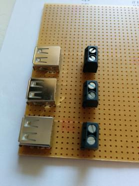

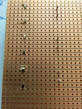

Meine Platine mit den USB-Ports (über welche der Amp und der Arduino mit
Strom versorgt werden sollen) habe ich als Anhang1 und Anhang2
hinzugefügt.

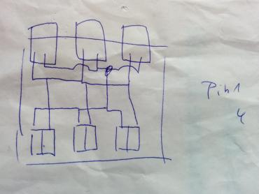

Die Zeichnung zeigt ja die grundsätzliche Verbindung zwischen den
USB-Ports und den Anschlussklemmen --> siehe Anhang3
Aber wie mache ich das dann praktisch auf dem Board? Bei Conrad haben
sie mir gesagt, dass ich einfach die Kupferadern auf dem Board verbinden
solle und gut ist... Mache ich das mit Lötzinn, oder brauche ich dazu
einen speziellen Lötkolben?

Ich weiß nicht genau warum du 3 USB-Buchsen brauchst (mal abgesehen
davon, dass du bei dieser Montageweise sehr wahrscheinlich einen Kurzen
produzierst).

Wozu sind die Schraubklemmen? Wenn du ohnehin nur Geräte über USB
versorgen willst, dann brauchst du ja auch nur entsprechende Pins (1 und
4) miteinander verbinden. Du solltest nur schauen, dass dein "Netzteil"
oder durch was du auch immer einspeist, genug Strom kann. Von der
Versorgung über den RPI direkt würde ich abraten.
Auf deinem Bild würdest du schöne Kurzschlüsse bauen mit den USB
Datenpins und den Schraubklemmen. Schneide die Leitungen grossflaechig
auf (z.B. mit Akkuschrauber das Kupfer einfach wegbohren, oder mit
Messer einen Teil rausoperieren)
Edit: Bevor du irgendwas an das Ding ansteckst, nimm das Multimeter und
vergewissere dich, dass kein Kurzschluss da ist, wo keiner sein soll!
Du machst dir sonst vielleicht nicht nur deinen RPI und dessen
Peripherie kaputt sondern auch das, woran du die Kisten ansteckst!
