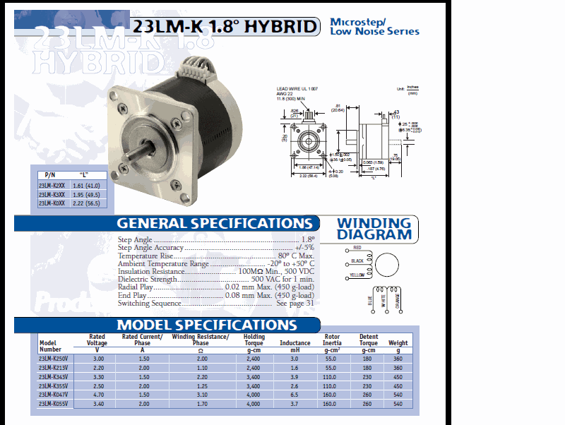

Guten Morgen,
Ich hab einen ATMega8 MK2 und will einen 23LM-K Schrittmotor ansteuern.
Der Schrittmotor hat 6 Anschlüsse. Manuelle Ansteuerung über Taster
funktioniert und die Ansteuerung mit dem uC auch. Programm usw. alles
kein Problem, nur ist die Ausgangsleistung nicht ausreichend.
Ausgänge schalten wie geplant, nur die Leistung ist zu schwach.
Was kann ich machen um diese entweder direkt am uC zu erhöhen bzw. was
muss ich hinter den uC bauen, damit ich die Spannung erhöhe. Habe an
Transistoren gedacht, die eine externe Spannung durchschalten, doch dann
ist der Eingang des Schrittmotor offen wenn kein Signal kommt. Doch ohne
Eingangssignal sollte der Eingang auf Masse liegen. Da ist mein Problem.
Ich hoffe auf Hilfe und das es einigermaßen verständlich war.

Du brauchst viel Spannung und schaltest die erste Spule. dann misst Du
den Anstieg des Stroms. Übersteigt der Strom einen von Dir festgelegten
Wert (entspricht dem Drehmoment), schaltest Du wieder aus und machst mit
der nächsten Spule weiter.
Etweder hast Du den Mittelabgriff auf Potenzial und betreibst ihn
unipolar oder du lässt den Mittelabgriff frei und betreibst ihn bipolar.
Dann hängen die beiden sich ergebenene Spulen zwischen je zwei
Ausgängen.
Und ja - der ATMEL kann da nur mit 40mA und 5Volt zur Seite stehen.
Such mal nach "Stromchopper" und erklär uns das mit dem "Eingang".
StromTuner
Gast #4600523
Es handelt sich um einen LM23-k226 hybrid 1,8°.
Und ja nur der Motor.
Der Begriff "Eingang" ist schlecht gewählt von mir.
Ich habe den Mittelabrgiff auf Masse.
Die anderen Anschlüsse schalte ich nacheinander mit high durch.
Wie gesagt, das funktioniert soweit, nur das wenn ich den Motor mit
einer höheren Spannung betreiben will, kann ich das highsignal
verstärken, doch sobald es nicht mehr high ist, soll es mit Masse
durchgeschaltet werden.
Gast #4600903
ich tät schwarz + weiß an Plus packen und mit Logiklevel N-CH MOSFET die
vier Spulen überlappend nacheinander durchschalten. Über alles nochn
ausreichend großen Abblock-Elko! Im Massezweig einen Strommesswiderstand
und bei Überschreiten eines maximalwertes einen Interrupt auslösen und
die Ausgänge kurz sperren.
Sollte es aber auch als fertigen Schaltkreis geben, der die
Stromregelung schon mit drinn hat. Ohne Stromregelung geht das nicht
oder nur ganz schlecht. Wenn die Spulen im IDLE offen statt an Masse
sind, ist das nicht schlimm. ( Du schaltest ja die Betriebsspannung auf
die Spulen - ok )
