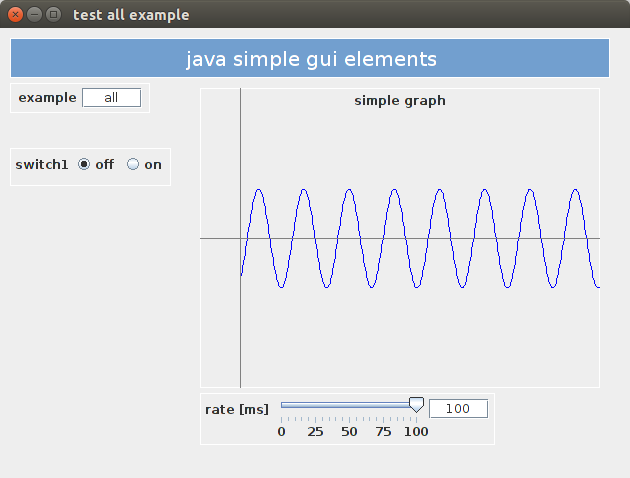

Da ich nach einfachen zu programmierenden und schnellen graphischen
Oberflächenelementen nichts gefunden habe, habe ich hier eine kleines
Projekt angefangen:
https://github.com/ChrisMicro/java_simple_GUI_elements/tree/master
Es ist noch etwas klein, aber vielleicht kann jemand was damit anfangen.
Ich habe versucht das Testbeispiel im "Arduino-Style" zu gestalten, also
1. Initialisierung in setup
2. Programmausführung in loop

 Mir geht es darum, dass die Elemente extrem einfach sind und zu meinen
Anwendungen passen. Die sind meistens signalverabeitungstechnischer oder
messtechnischer Natur.
Folgender Code erzeugt einen dynamischen laufenden Sinus auf dem
Bildschirm:
    int dataSize=500;
    double[] daten=new double[dataSize];
    CHGraph graph1=new CHGraph("simple graph",daten);
    graph1.setMinMaxY(-1.5, 1.5);
    window.add(graph1);
    // dynamically update chart
    while (runLoop)
      graph1.addValue( Math.sin((double)n/10) );
      delay_ms(10);

Um mal zu zeigen, was ich meine, habe ich das Test-All-Beispiel aus dem
Repository als ausführbares *.jar abgespeichert damit man es
ausprobieren kann.
Es ist nur knapp über 20kb groß und schnell. Mit dem Slider kann man die
Geschwindigkeit regeln.
Der Graph ist noch ziemlich rudimentär: Es fehlen noch die
Achsenbeschriftungen und das Grid.
