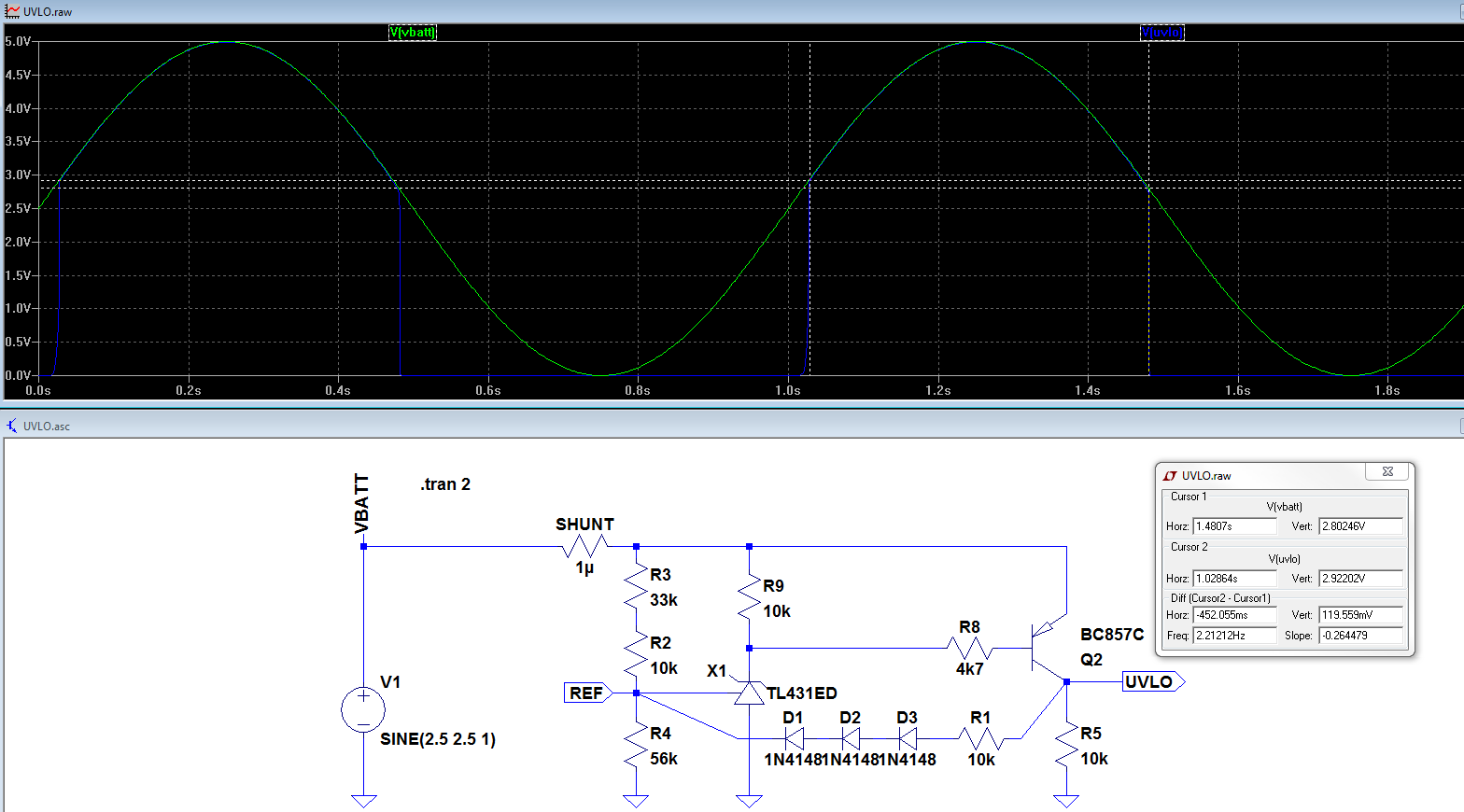

Servus,
ich bastle an einem Projekt bei dem eine Schaltung aus einem DCDC(3v3)
gespeist wird. Der DCDC wird von aus einer Li-Ion-Zelle (3V7) versorgt.
Die Zelle wird durch den MCP73831 geladen. Die Zelle ist bei ca. 2,7V
als Leer zu sehen und bei ca. 4,1V Voll geladen.
Nun habe ich mir diese Schaltung ausgedacht, die soll den EN-Pin des
DCDC bei <2,7V los lassen (PullDown) und bei >2,9V auf Batteriespannung
ziehen. EN-Pin hat VH_min = 1,1V / VL_max = 0,4V Logik.
ich möchte nur kurz fragen ob diese UVLO-Schaltung so sinnvoll ist und
ob die Hysterese, gelöst durch Dioden, anders bzw. einfacher gelöst
werden kann. Stromverbrauch ist bei "gutem" Akku ca. 1mA und bei
schlechtem <60uA.
Ps. der DCDC ist der LM3668 und hat keine UVLO integriert
Hoffe auf ein Paar Vorschläge.
