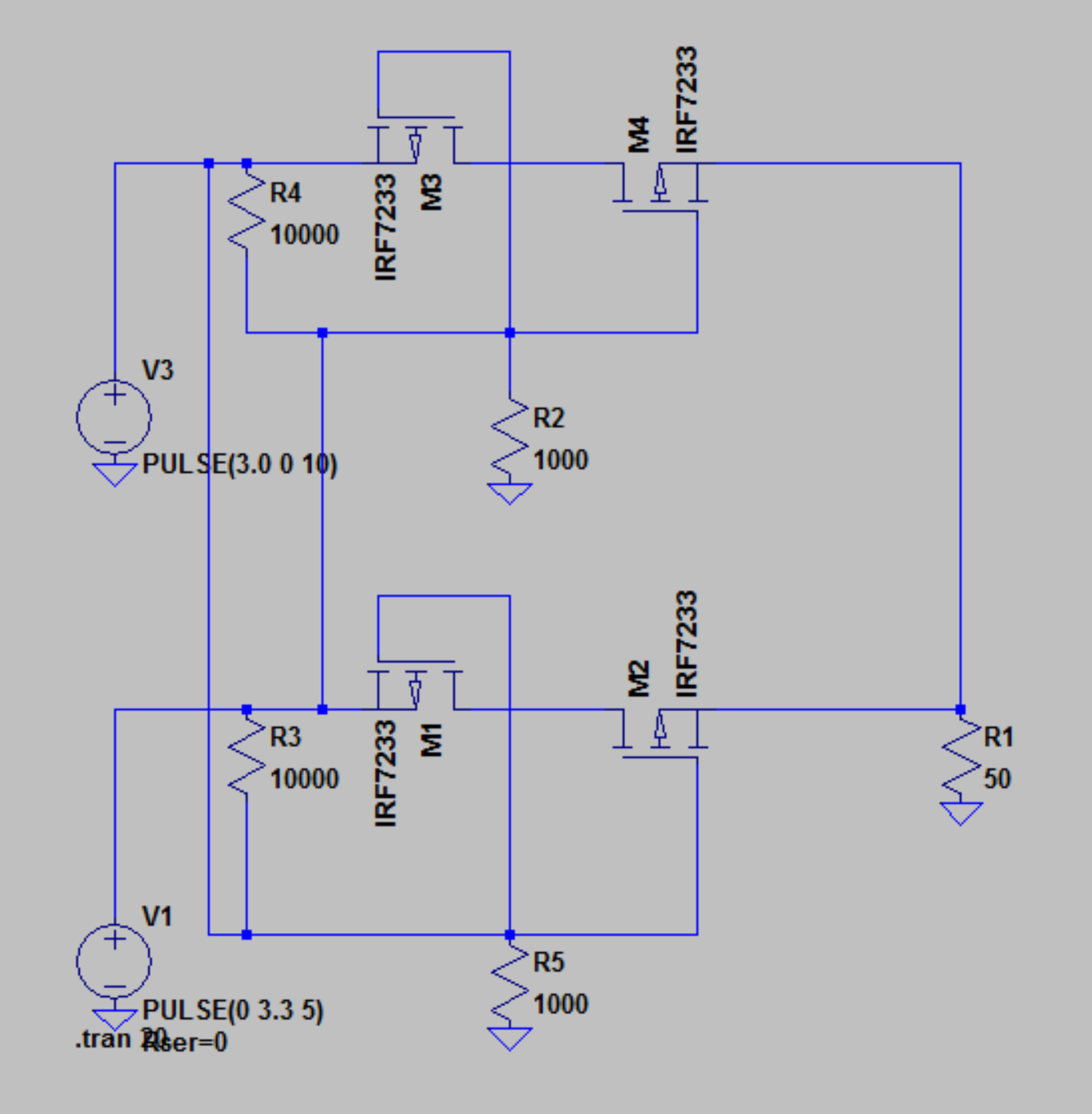

habe folgende Situation:
möchte zwei alternative Spannungsversorgungen an mein Board anschließen
können. Der Spannungsabfall darf nicht hoch sein, da eine
Spannungsquelle nur knapp 3 V hat und der µC 2.7V mindestends benötigt.
Frage:
Funktioniert folgende Schaltung in der Praxis?
In der Simulation habe ich am Ausgang leider zu wenig Spannung?
Trenne ich jedoch die obere Schaltung von der unteren, dann habe ich
nahezu die Spannung an der Last, wie sie auch von der Quelle her kommt.
Danke schon mal

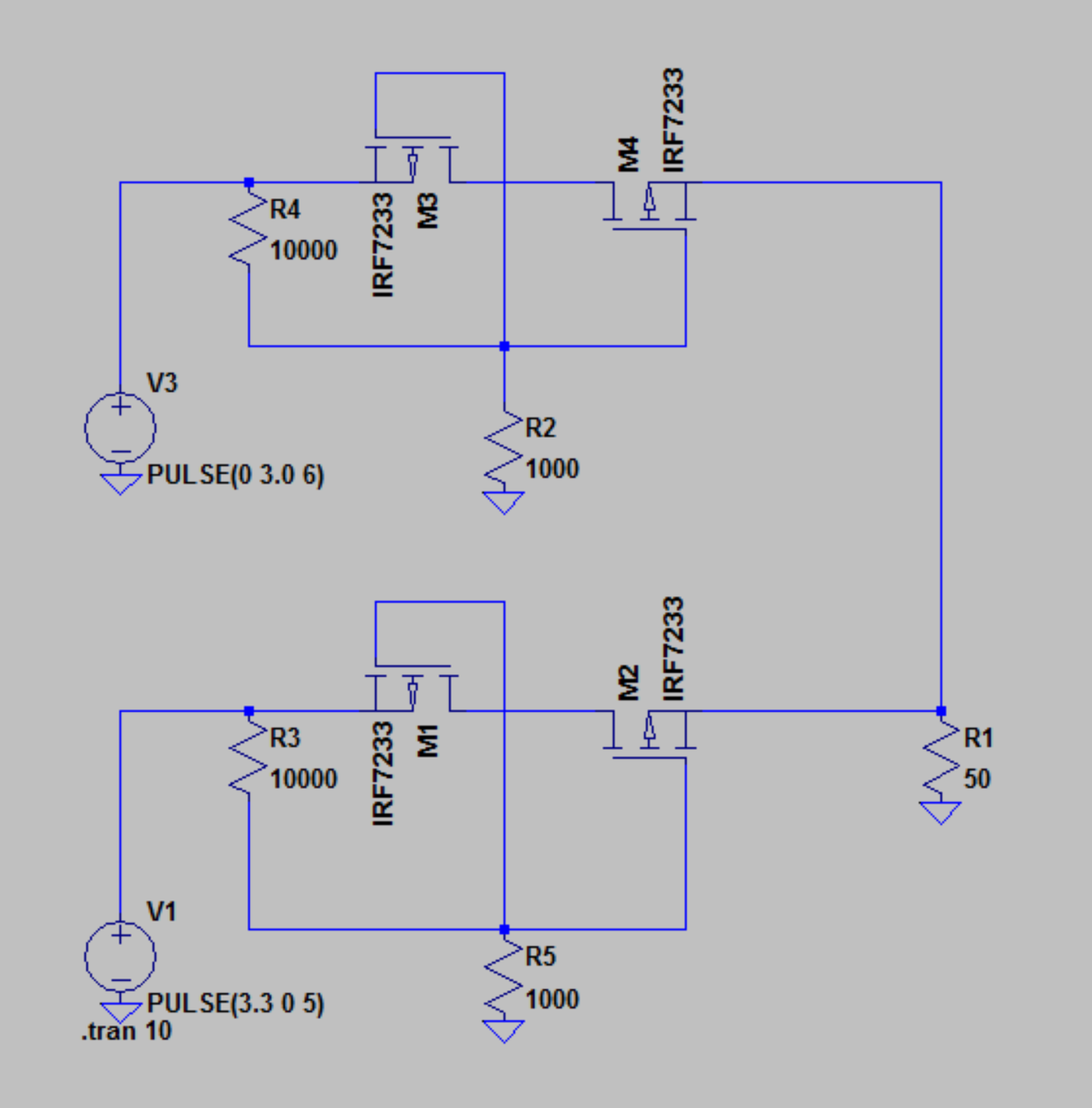

Gast #4602147
In der Simulation ist die obere Spannungsquelle die ersten 6 Sekunden
lang aus, dann aber mit 3V an.
Die untere Spannungsquelle ist die ersten 5 Sekunden an, dann aus.
Eigentlich dachte ich, dass die jeweilige Spannung der beiden Quellen
mit minimalen Verlusten an der Last sind. Entweder habe ich in der
Simulation etwas falsch oder das funktioniert in der Praxis so, aus
welchen Gründen auch immer, nicht.
Gast #4602517
Wenn ich in der Simulation abwechselnd eine Quelle entferne,
funktioniert die Simulation. So wäre das auch in der Praxis.
Kein Profi schon wach der sagen kann ob die Schaltung in der Praxis so
funktioniert?
#4602523
Moin,
dein Diodenersatz an der inaktiven Quelle wird auch leitend wenn am
Ausgang (also durch die andere Quelle) Spannung vorhanden ist. Da die
Quelle in der Simulation auch bei 0V Ausgangsspannung ihren 0Ohm (oder
von dir verändert) Innenwiderstand hat fließt also Strom ab. Kannst du
ja auch einfach mal messen in der Sim.
Wenn du in der Realität immer nur an einem Eingang Spannung hast stört
das nicht.
Sascha
Gast #4602545
Danke Sascha,
ich könnte doch auch mit der Spannung der einen Quelle jeweils das Gate
des anderen Diodenersatzes ansteuern um die Mosfets zu sperren, wenn am
"Ausgang" Spannung der anderen Quelle anliegt.
Nur der gleichzeitige Betrieb würde nicht funktionieren
