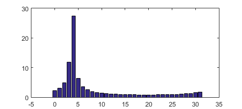

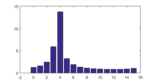

was DSV und Matlab angeht, bin ich noch am lernen. Habe im Moment
folgendes Problem: Und zwar möchte ich eine DFT einer komplexen
Exponentialschwingung mit Matlab durchführen und anschließend das
gleiche noch einmal mit verringerter Abtastperiode, entsprechend
erhöhtem Anzahl von Abtastungen und konstant gehaltener Periodendauer
(dichterer Abtastung).
Die FFT habe ich wie folgt durchgeführt:
>> k = 0:15;
>> x = exp( sqrt(-1)*2*pi/16*(3.7)*k );
>> X = fft(x);
>> n = 0:15;
>> bar(n,abs(X))
Dann mit der dichteren Abtastung:
>> k = 0:0.5:15.5;
>> X = fft(x);
>> n = 0:31;
>> bar(n,abs(X))
Ich hätte in beiden Fällen ein ähnliches Spektrum erwartet. Jedoch ist
das Spektrum der 32-Punkte-Abtastung meiner Meinung nach zu weit nach
links verschoben. Kann es sein, dass ich einen Fehler in der
Durchführung gemacht habe?
> links verschoben.
nein, die y-Werte repräsentieren ja die Amplituden der Frequenzanteile
und die x-Werte die Frequenzbereiche des Spektrums. Also müssen die
Spektren bei gleichen x-Werten gleiche y-Werte liefern. Bild 2 ist
sozusagen "überabgetastet".
VG Owca
Durch deine erhöhte Abtastrate verdoppelst du die nutzbare Bandbreite.
Daher ist dein 2. Spektrum doppelt so breit. Wenn du Frequenzen an die
x-Achse schreiben würdest, sähest du, dass die ersten 16 Punkte in
Betrag und Frequenz übereinstimmen
Für mich sehen die auch gleich aus, wobei die höher aufgelöste wohl die
genauere sein dürfte. Eigentlich müssten sich die beiden Verteilungen
ineinander überführen lassen.
