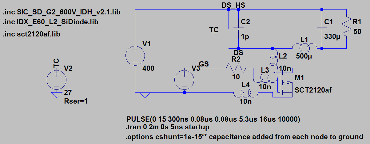

ich kann leider meine Halbbrücke in LTSpice nicht mit der SiC-Diode
betreiben (mit Si funktioniert sie)
hat jemand eine Idee warum die angehängte Datei nach dem Abschalten des
LS Mosfet nicht mehr funktioniert? Der Stromanstieg ist wahrscheinlich
zu groß für die Diode, allerdings funktioniert sie in einer
Testschaltung, in der nur die Diode gepulst betrieben wird. Die Control
Panel Einstellungen sind dabei identisch und die üblichen Einstellungen
sind entsprechend getroffen hoffe ich (Gear, Alterante, Reltol...)
Besten Dank und Grüße
