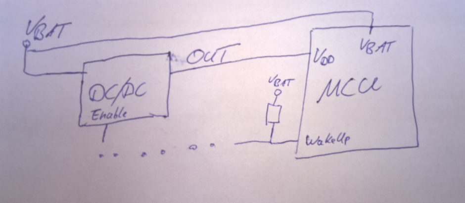

Mein Mikrocontroller (Freescale) verfügt über einen open drain Ausgang,
welcher durch die Realtime Clock gesteuert wird. Der Prozessor selbst
wird regulär mit 3.3V betrieben, besitzt aber eine zusätzliche direkte
Speisung via Batterie. Nachdem der Prozessor einmal hochgefahren wurde,
lässt er sich mit mittels des Realtime-Mode alle X Minuten/Stunden
wecken, um seine eigene Versorgung, ein DC/DC-Wandler, der ebenfalls aus
einer Batterie gespeist wird, einschalten. Mittels eines Inverters
(Transistor oder IC) habe ich den RTC Open Drain Ausgang direkt mit dem
DC/DC Enable PIN verbunden und das ganze läuft wie gewollt. Nun zu
meinem eigentlichen Problem: Das ganze funktioniert nur, wenn der
Prozessor einmal hochgefahren wurde. Wenn ich die Batterie wechsel, oder
die Versorgung zum Prozessor einmal unterbrochen wurde, lässt sich das
System nicht mehr einschalten. Hat jemand von euch eine Idee wie ich
dieses Problem in den Griff bekommen kann?
Danke
Franky

Klassische Münchhausen-Schaltung ;)
Du könntest eine Art Monoflop o.ä. verwenden, um die Versorgung beim
ersten Anlegen einer externen Spannung. Evtl. reicht ein Kondensator
parallel zum Pullup des Enable Pins um den DC/DC mit einem Spike kurz
einzuschalten (die genau Logik ist mir aus dem Bild gerade nicht ganz
ersichtlich).
