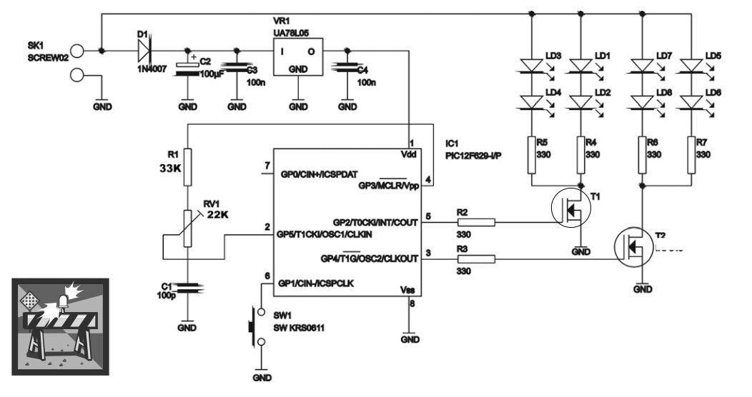

ich weiß das Thema wurde schon mehrfach angeschnitten, aber irgendwie
habe ich nichts gefunden was richtig passt. Leider bin ich auch schon
ziemlich lange raus aus dem Thema und mir fehlen die Erfahrungswerte.
Zudem brennt das ganze terminlich, so dass ich keine Zeit zum
experimentieren habe.
Folgendes Problem: Ich habe einen 2-Kanal LED-Flasher (MK180 von
Vellemann. Der IC treibt pro Kanal jeweils einen pnp MOSFET (BUK9535-55)
als Lowside-Switch. Für meine Anwendung müsste ich die Schaltung als
Higside-Switch modifizieren, da die Last (mehrere PowerLED mit ca. 2,7 A
Stromaufnahme)über ein geschaltetes Plus betrieben werden sollen. In
anderen Beiträgen wurde ja bereits erwähnt dass 12V mit 5V von einen
Microkontroler zu schalten sehr aufwendig ist. Ich suche daher die
einfachste Möglichkeit die Schaltung umzurüsten. Was wäre die bessere
Variante - auf normale Leistungstransistoren umzubauen oder auf FETs mit
Halbleiterbrücke? Was an Bauelementen wäre sinnvoll?
VG Dirk
Vielen dank schon mal
ps.. die Schaltung wird im Spannungsbereich von 1,5 - 14,5 V betrieben
