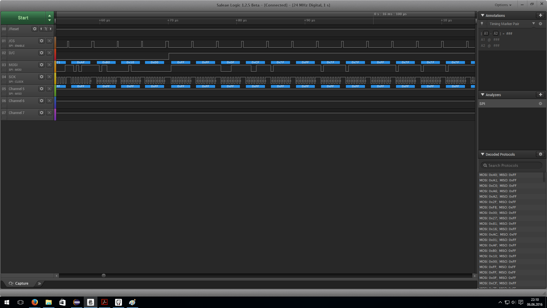

ich habe ein EA DOGL128 mit meinem STM32F4Discovery verbunden und
folgendes unerklärbares Verhalten:
Die Initialisierung des Displays läuft erfolgreich durch, es erscheint
ein Random-Muster.
Wenn ich dann aber den Bildschirm clearen möchte, bzw ein Testframe
ausgeben, passiert absolut nichts. Der Displayinhalt bleibt eingefroren
und nichts ändert sich.
Es scheint als würde das Display Commands entgegen nehmen, bei Daten
aber streiken.

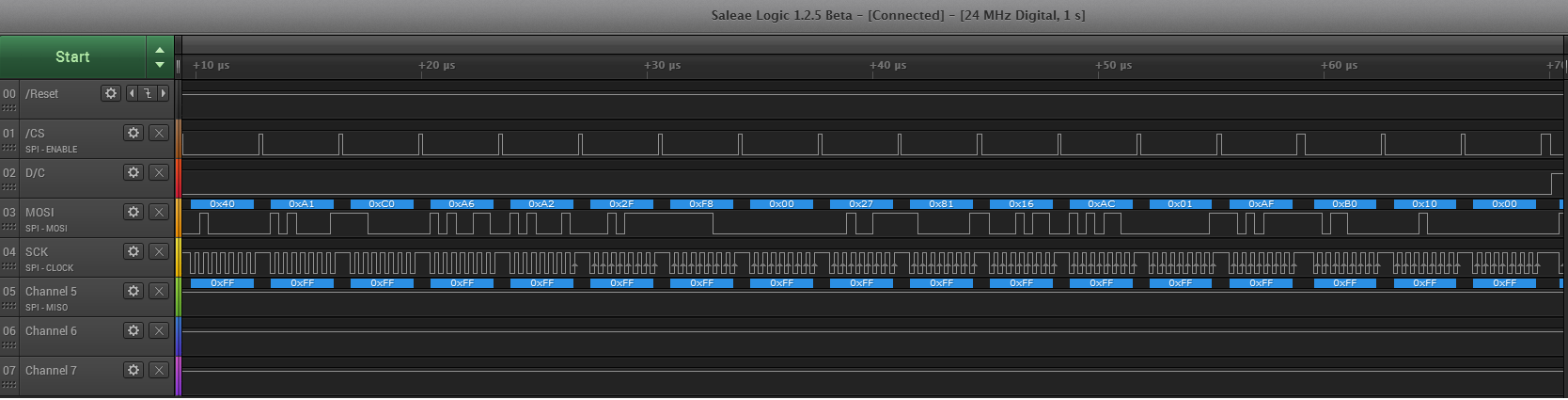

Ich bin dem Ganzen mal mit dem Logikanalysator zu Leibe gerückt und kann
keinen Fehler finden.
Daten werden richtig raus geclockt, CS, A0 usw. sehen auch gut aus
(Siehe Anhang).
Übersehe ich irgendwas oder hat vielleicht der COG einen Treffer?
Danke und Gruß

Soooo, kurzes Update:
Das Display tut nun. Der Fehler lag in der Orientierung meines
RAM-Buffers im STM32. Den hatte ich als "oben-unten, links-rechts"
angelegt, die Orientierung des auszugebenden Images war aber
links-recht,oben unten.
Initialisierung und Senden des Frames war also die ganze Zeit
richtig,nur was dargestellt wurde waren keine Random-Zeichen,sondern
einfach nur fehlinterpretierte Daten.
Danke für den Support, Gerhard.
